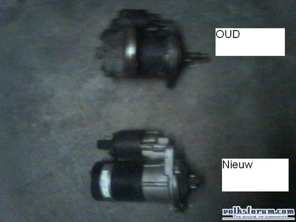

Het bovenste gedeelte van mijn startmotor is stuk...dat magneetje ofzoiets is dat wat erop zit he...
Daar is vanalles aan afgebroken...
Nou had ik nog een startmotor thuisliggen...geen id waar die vandaan komt maar iig ziet eruit als een nieuwe
De vertanding si hetzelfde (9 tandjes op de as)
Alleen op de oude start motor zit nog een soort center-asje die doorloopt naar de bak in zit op de nieuwe niet...is best vaag te zien op de foto als je goed kijkt
Dan nog ff de nummer:
Nieuwe startmotor
-Bosch
-000121006 (007)
-VW 020911023F
De Oude:
-Bosch
-000121...223 (224)
-VW 055 911 023 B
Vraagje dus....ophangingpunten zijn hetzelfde...vertanding ook...Past dus....nieuwe heeft alleen die doorlopende centeras niet...en de nieuwe is wat smaller.
Iemand enig id of deze onderling uitwisselbaar zijn ?

Die nieuwe startmotor heeft 0,3kW meer dan je oude. Zit voornamelijk op vrij recente VAG auto's gebouwt (Golf IV, Sharan/Alhambra, Toledo II enz). Zal misschien wel passen, mja alst niet wil. Heb ik nog een goede voor je liggen!

Bij de oude is het asje langer omdat bij een golf 2 het asje van de startmotor in een glijlagertje loopt (kopereb/messing busje) tegenwoordig is dat kennelijk niet meer nodig. Zou het idd gewoon proberen, als ie ierin past moet ie het zeker doen. Anders oude startmotor naar Bosch servicepunt brengen, daar kunnen ze em zo voor je reviseren, kost je eurootje of 50-80 ligt er beetje aan wat je er allemaal aan laat reviseren
