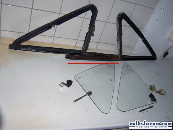

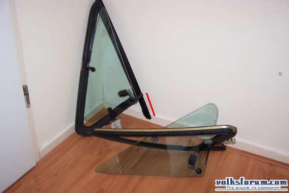

Ik zal morgenavond bij iemand gaan kijken die een setje klapramen te koop heeft , de driehoekjes in de deur.
Nou had ik al eens eerder een foto van zo'n setje gezien en het viel me op dat de spijltjes minder ver doorlopen (heb het ff met een lijntje aangegeven).
De onderste foto is van het setje wat ik morgen wil gaan bekijken
Mist er iets, of is het zo in te bouwen?

Is bij een gewoon driehoeksraampje toch ook zo?
Volgens mij gewoon zo in te bouwen

Ik heb dus geen idee hoe het in elkaar zit, dus vandaar de vraag.
Dat stukje wat bij de bovenste foto langer is, is dus al aanwezig als je er geen klapramen in hebt?

je kan ze zo inbouwen.... de bevestigingspunten zitten er wel op

komt dat uitstekende deel niet in je raamgeleider van je vierkante ruit?
da's een soort H-profiel, dus denk dat dat gewoon naar beneden staat..
maar 100% zeker..

Hallo Henk,
De klapramen met de spijltjes die doorlopen zijn voor een Golf 1 Cabriolet.
En de korte zijn voor een gewone Golf 1.
Maar ik denk zelf dat ze bij de onderste foto de spijltjes hebben af gezaagd.
Als ik zo aan de bevestigings punten kijk, die komen meer over een met die een Cabriolet.
Zelf heb ik ze ook voor een Cabriolet,( ben ze nog aan het opknappen ) maar een beetje knutselen. komt het allemaal weer wel goed.
Maar ik heb er groen glas in dat vind ik weer wel jammer, ik heb voor de rest in mijn Golf helder glas.
Groetjes Patrick.

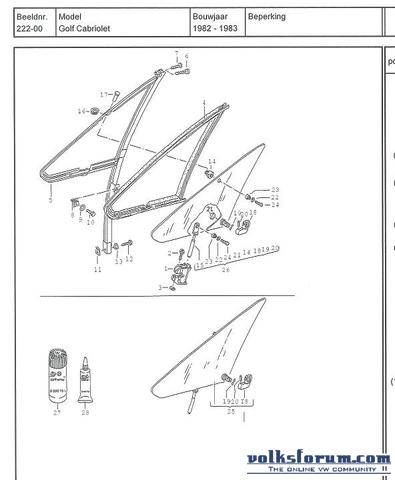

Is wel om te bouwen, je moet alleen wel een nieuwe beugel maken.
Als je naar de foto's kijkt kun je het goed zien.

Ja nu zie ik het idd.
Die voor de dichte golf heeft aan het uiteinde dat bevestigingslipje zitten.

Nou, inmiddels zijn ze binnen:
Het bevstigingslipje zit er wel aan, op de foto niet te zien omdat ie aan de achterkant van t spijltje zit

Deze zien er nog netjes uit!

Dat is een mooie set Henk, en alles nog goed van rubbers en lager voor het draai asje.
Niets geen roest aan het frame ( was bij mij wel anders )
Zijn deze nu afgezaagd, of is het toch origineel zo.
En wat heb jij er voor betaalt, als ik zo vrij mag zijn.
Groet Patrick.

@ Tdiwolf: Stiekem wil ik wil proberen om ze er deze zomer in te krijgen Maar misschien dat ik er nog mee wacht en ze in ga bouwen als ik de golf ga opknappen.
@PVPMk1: Het hele spul is in prima staat! Van 1 rubber is een hapje uit helaas, en 1 lagertje heeft scheurtjes. Maar voor de rest is alles nog heel, bijna geen roest, rubbers zijn verder Ok en de raampjes zijn geschroefd ipv gelijmd.
Dit is een origineel setje voor een dichte golf, het lipje van de tekening is op de foto niet te zien omdat ze aan de achterkant zitten. De prijs... Ik heb er 150 voor betaald, redelijk dacht ik toch?

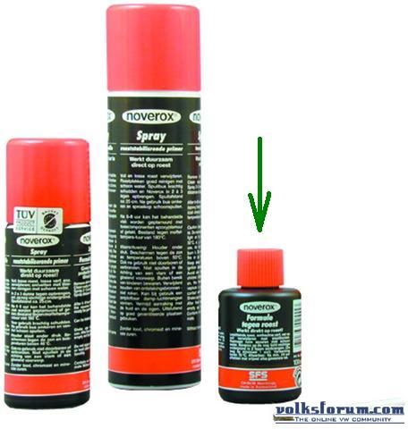

Ik zit er ook aan te denken om ze voor het inbouwen even uit elkaar te halen en het frame opnieuw te spuiten, wel zo netjes. Wat is trouwens dat Noverox wat je noemt?

Hoi Henk,
Noverox is een roestbescherming van Viba, een product dat is ontwikkeld voor de bescherming van door roest aangetaste metalen.
Deze eencomponentemulsie kan rechtstreeks op roest worden aangebracht, maar beter is het door roest aangetaste materiaal eerst op te borstelen of schuren.
Het onderdeel nat maken met het kwastje wat er bij zit, en dan het emulsie aan brengen op het onderdeel, dit gaat een chemische reactie aan.
De roest verandert in een metaalorganische laag die het metaal beschermt tegen corrosie.
Bij mij was de onder kant van een frame, onder het rubber verroest, ik ben er wel optijd bij.
Aan de andere frame was niets te zien, maar toen ik daar ook het rubber van afgehaald had, was daar ook al een beetje roest te zien.
Dus ik zou de set wel even uit elkaar halen, kan nooit geen kwaad, even alles inspecteren, rubbertjes inspuiten met rubber spray van Holts super spul.
En ik neem aan dat de Golf toch binnen staat.
Dan kunnen ze er weer jaren tegen aan, maar als ik zo zie zit er bij jou niet veel of geen roest.
Groet Patrick.

Ah ok! Net zoiets als Fertan dus eigenlijks, ook een roestomzetter. Ik zal ook eens kijken naar dat rubberspul.
