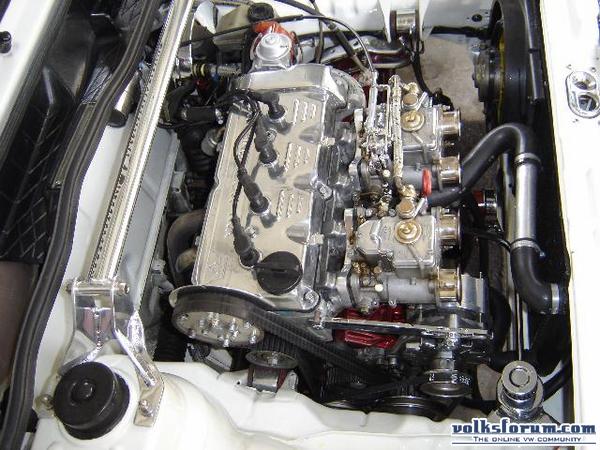

Waarom niet een carterontluchtingspotje maken dan?
Je last een pijpje op je kleppendeksel, vandaar gaat een slang naar een potje met een filtererop.
De onderste aansluiting op je onderblok sluit je ook aan op dat potje.
Ziet er mooi uit vind ik zelf, ik heb ook zoiets nu liggen voor de 16v met webers.

Ik heb er nog 1 over, mag je zo ophalen bij me.
Hier zitten nu 2 pijpjes op , maar 1 is er later bij gelast die kun je weer verwijderen en dan als enkelle aansluiting gebruiken .
Daar sluit je dan je carterslang van je onderblok op aan.
Kijk maar of je er wat aan hebt, als je denkt er iets mee te kunnen mag je hem ophalen bij me in noord holland.
Als je er niks mee kan dan hou ik hem zelf .

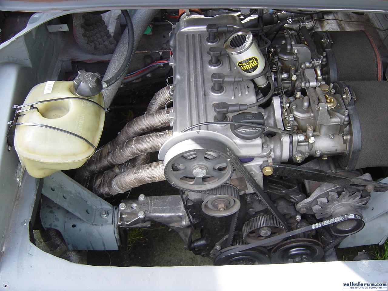

De gewone simpele het werkt oplossing door Stijn en Tjaap :
Slangetje , filtertje en flesje .

@ Gert
Kijk aan zoiets zat ik ook te denken, mooi! Waar heb je het allemaal gekocht, aangezien het pijpje van de carterontluchting een diameter van 34 mm heeft en ik nog nergens zo'n filter ben tegen gekomen, heb eigenlijk m'n prioriteiten ook ergens anders liggen, m'n broer is vandaag ff verder gegaan met het uitlaatspruitstuk, wordt echt supermooi!

Standaard ontluchtingsslang 16V (gaat naar aanzuigbuis eigenlijk) afgeknipt en naar boven gedraaid, daar aluminium flesje in gestoken (in dit geval Bullit), bodem afgezaagd en Puch Maxi 'powerfilter' er op z'n kop in. Ontlucht mooi en ontstnapt geen olie.

Oke mooi, ga ik eens even op zoek naar zo'n flesje en ff langs de fietsenmaker!
