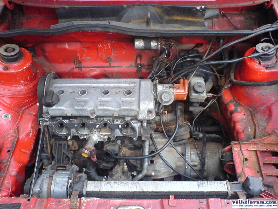

zijn er hier mensen die met een grote radiator en G60 rijden zonder expansievat?
Zo ja, van welke model hebben jullie de radiator geleend, mijn motorcompartiment staat namelijk helemaal clean, en ik ga dus zeker geen expansievat gebruiken...
Old 31-07-2006, 11:32
Lieuwe's Avatar
Lieuwe Lieuwe is offline
Posts: 2,870
Golf1 1500 radiateur misschien iets ?
* edit * Picje van René zijn ex Golf1 met die radiateur * edit *

Old 31-07-2006, 18:22
Rallye-VR6t's Avatar
Posts: 1,534
Oude foto...
Nieuwe foto 2 10inch spal ventilatoren zorgen voor koeling als het nodig
mocht zijn.
Snap het niet, heb helemaal geen ruimte gebrek..
