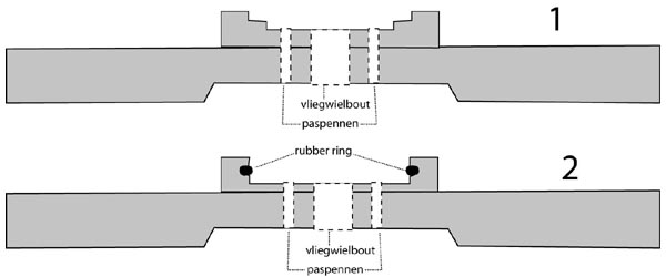

is dat een model met 109 tanden EN de modernere krukas aansluiting?
dat is dus optie 2 in onderstaand diagram (de meeste 6V/109 tands units hebben aansluiting nummer 1)
mijn bus is inderdaad nog 6V. het nieuwe blok is speciaal omgebouwd naar 6V (compufire puntjes werken ook op 6V)
