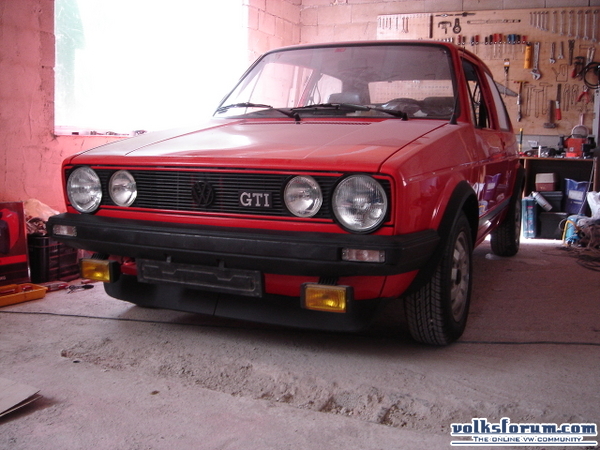

kijken of het nou een keer lukt om een foto toe te voegen.
grtn yal
Old 06-09-2006, 12:36
zelf gespoten?
Old 06-09-2006, 13:29
yal yal is offline
Join Date: Apr 2006
Posts: 586
zelf gespoten?
yeah, inclusief de vloeren en dat terwijl ik alles nat had gesproeid met water.
De voor&achterkant inclusief binnenkanten had ik al eerder gedaan.
Hij staat nu weer op zn "pootjes".
grtn yal

Old 06-09-2006, 13:31
Posts: 6,561
Ziet er goed uit, heb je wat meer info over de auto.
Wat voor mototr er in komt of in ligt enz.

Ha gewoon zelf gedaan dus
Op de foto's ziet het er best netjes uit. Is het in echt ook zo netjes geworden???
gewoon de orginele DX(met 128dkm orgineel!!), met 8 nieuwe roestvrij stalen kleppen, flink gevlakte kop, geflowde kop, alle pakkingen op maat geslepen, gepolijste gasklep en inlaatspruitstuk, en een supersprint spaghettie uitlaatspruitstuk.
Verder nieuwe injectoren,warmdraairegelaar, benzine pomp en druk accumulator, waterpomp, radiator, thermostaat en alle koelslangen nieuw en orginele vw delen. Bougiekabels zijn ook nieuw evenals rotor en verdelerkap, en zal vast wat vergeten zijn.
grtn yal
zeker wel!!Anders was ik gewoon weer opnieuw begonnen, de motorkap heb ik ook over moeten doen.
Ik ga niet alles met nieuwe delen terugmonteren als het spuitwerk niet goed is.
Maar je moet t eigenlijk zelf zien, maar mn nieuw gekochte bora met orginele lak heeft meer sinasappel effect.
En op al het spuitwerk valt wel iets te vinden.
grtn yal

beetje stoffig, tja dat heb je hier....
acherkant gti, ook stoffig.

echt een mooie gti
Old 06-09-2006, 20:21
Posts: 7,431
zeker een hele nette golf !!
spuitwerk ziet er op de foto's echt netjes uit !!
gr. Martijn
Old 06-09-2006, 20:47
Lieuwe's Avatar
Lieuwe Lieuwe is offline
Posts: 2,870
Ziet er netjes uit !
Alleen die trekhaak is wel een beetje jammer
hehe, twijfelde nog of ik de trekhaak zou laten zitten maar de reden dat ie is gebleven is dat ie wel mn kostbare achterkantje met nieuwe achterlichten beschermt tijdens kamikaze parkeercapriolen die de spanjolen hier gebruiken.
En later kan ie r altijd nog vanaf.

Mooi gespoten, alleen die trekhaak toch maar verwijderen denk ik
Voor de rest echt superauto !!

hele gave auto om te zien man...
alleen waarom is het dak niet meegespoten?
meestal het ergst verweerd of was dat niet zo?
keep up the good work...

heel net! denk niet dat eht dak meegespoten is, is pcies afgeplakt!
dak is nog heel goed te poetsen, en is nog de orginele lak.
De rest van de auto is al zeker 2 keer overgespoten, maar heel slecht.
Alle rubbers waren meegespoten, en rond de raamrubbers liet de lak los.
De reden dat ik de auto zelf heb over gespoten is dat de spuiters(Spanje) het allemaal niet zo nauw nemen en bijvoorbeeld geen deuken eruit drukken maar gewoon volgooien met plamuur!
Ook wilde ik dat alle gaten van bijvoorbeeld het alarm en de spoiler van de achterklep en voorkant dichtgelast werden en niet dicht geplamuurd!
Indien de kleur van t dak niet bevalt, spuit ik dat alsnog(verf genoeg over)
grtn yal
