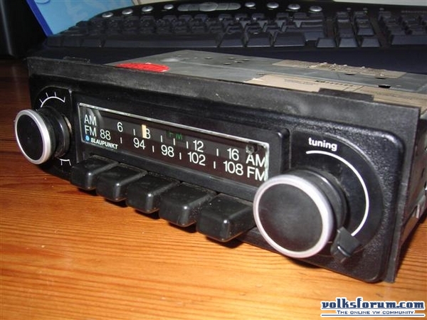

Hoe werkt dit überhaupt? Ik wilde net een soortgelijke vraag gaan stellen want ik heb de volgende radio
Een Blaupunkt Frankfurt US Kit uit 1978. Zelfs nog ouder dan me Golf (die is uit 1980)! Maar nadeel van zo'n oude radio is dat er maar 1 speakeraansluiting op zit. Momenteel speel ik met een aftands jaren90 modelletje wat niet meer naar behoren functioneert. Graag zou ik deze klassieker in m'n klassieker hangen, maar is er ook een oplossing om er dan weer 4 speakers aan te kunnen sluiten?
Hier een foto van de aansluitmogelijkheden (afgezien van een antenne en +aansluiting)
