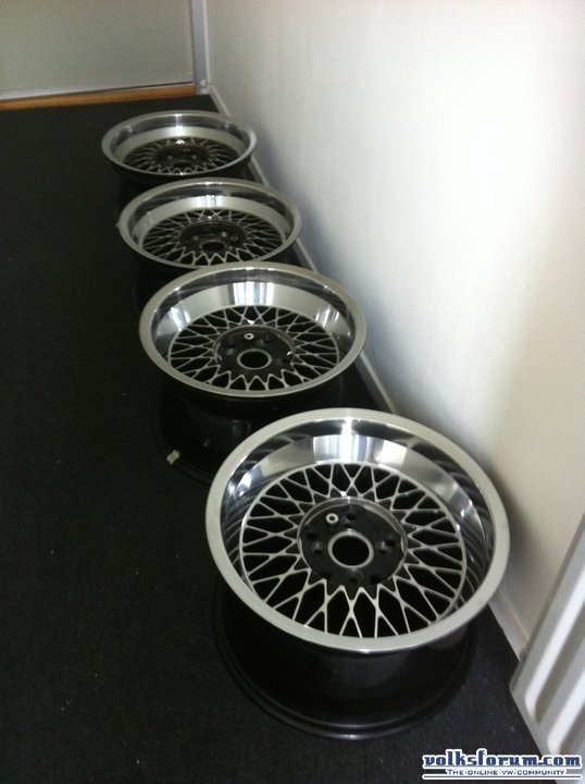

Ook wel WRD mesh geloof ik?
Vriend van me had ze onder z'n mk3 (5x100) 16 inch in 7,5j voor en 9j achter.

Ook mooi. Maar zo goed als niet te vinden denk ik.

Old 06-08-2012, 17:55
Sven-GTI's Avatar
Sven-GTI Sven-GTI is offline
Join Date: Jun 2010
Posts: 2,944
20-Jahre GTI 16v-M62
Honda CRF450 SM
KTM EXC 525 Racing SM

Huhm....
Ook een goede optie
alleen eerst even passen denk ivm die et25 voor.
