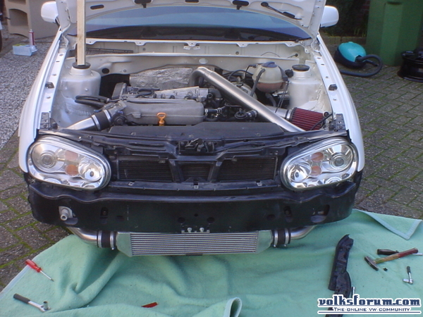

Ik ben aan het rond kijken om een GT28RS op m'n 1.8 20VT blok te gaan bouwen..
heb zelf een AGU motor met een K03S turbo erop en ben wel benieuwd wat ik allemaal aan moet passen en dingen waar ik op moet letten..
De wagen is een Golf 3 variant met een golf 4 cabrio neus erop, heb de grootste radiateur erop zitten die ik van de cabrio kon vinden, volgens mij van een 1.8 met airco.heb een dubbele koelvin van een golf 3 vr6 automaat met airco (3 standen 80W/250W/450W) dus moet op zich genoeg koeling geven..
hieronder een wat oudere foto, maar wel zoals het er motorisch bij staat:
