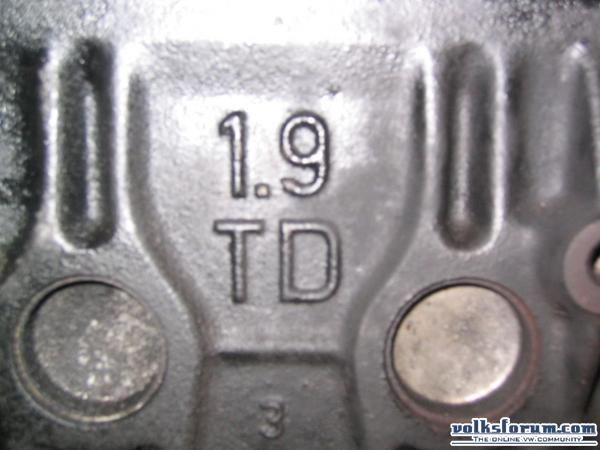

Via een kameraad van mij kwam ik er achter dat er een leuke en toch wel originele manier was om toch nog een paar extra pk's uit het blok te peuteren.
Je neemt een golf 3 diesel onderblok en krukas. Op de diesel krukas monteer je de 16v drijfstangen en zuigers. Door de langere slag van de diesel krukas kom je op een veel groter cilinderinhoud uit en een hoger koppel. Omdat ik al overmaat 16v zuigers had kwam ik ongeveer op een cilinder inhoud uit van iets minder als 2.1 Liter.

Nu was het dus tijd geworden om een geschikt diesel onderblok te zoeken. Vaak is het zo met die blokken dat de krukaspoelie doorschiet op de krukas. Zodat de krukas beschadigd is. Dus ik kon maar geen geschikt blok vinden.
Op een gegeven moment was ik dus jarig. Zoals ieder ander 1 keer in het jaar.
Kwamen een paar kameraden van mij aan met een hele grote doos. Dus ik zag de bui al hangen. Daar zal wel een 1 of anders stiptease uit komen. Maar gelukkig zat er voor mij een zeer belangrijk onderdeel in. Jawel, een AAZ diesel onderblok.

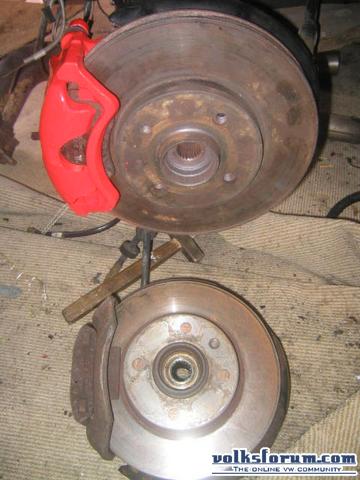

Aangezien de auto straks heel wat pk'tjes er bij krijgt. Moest de wegliggen en natuulijk ook de remmen aangepast worden.
Achter werden een achteras gemonteerd van een scirocco 16v. Met golf 2 16v remschijven en klauwen.
Voor kwamen er remmen onder van een scirocco 16v
Onder de originele 1.1 remmen boven de scirocco 16v remmen

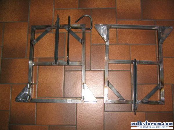

Om lekker te kunnen zitten heb ik een paar kuipstoelen gekocht.
Ze zien er een beetje smerig uit op de foto maar in het echt zijn ze als nieuw.
Een verstelbaar onderstel gemaakt.

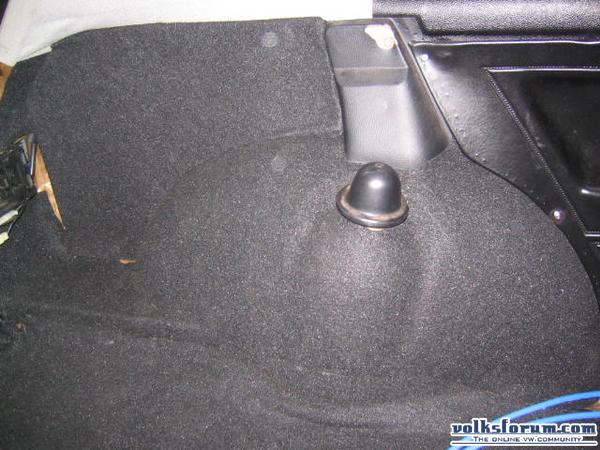

De auto was van binnen bruin bekleed. Dit vond ik niet mooi. Dus werd alles er uit gehaald. Ik heb vloerbedekking gehaald en alles van binnen bekleed met vloerbedekking. De deurpanelen zijn afkomstig van een gti.

ff vraagje over het onderblok, en mijn redenering... je zet je oude zuigers en stangen er weer in, naja... een overmaat, je vlakt je onderblok weer helemaal af om op je goeie compressie te komen, dus hoe kan ie dan opeens meer inhoud hebben? Wat zie ik over het hoofd? de slag die ze nu maken ofzo?
leuk project verder, het kleine aantal foto's wat ik kan zien ziet er goed uit!
Old 03-09-2005, 16:00
Posts: 4,051
De diesel krukas heeft een langere slag als van een gewone 16v. Dus daarom krijg je een grotere cilinderinhoud. Door die langere slag krijg je ook een veel hoger koppel onderin de toeren.
Het diesel onderblok is wel gevlakt maar toch is het blok nog een stuk hoger als van een gewone 16v.
