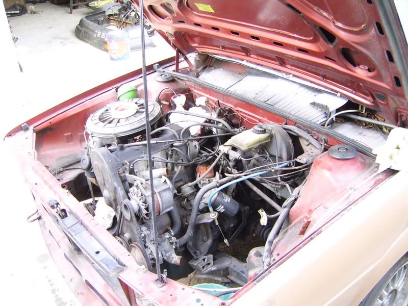

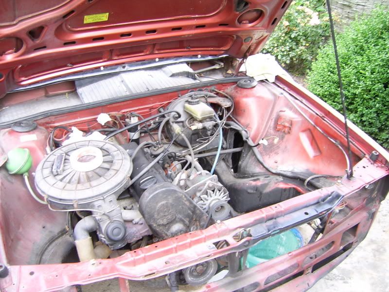

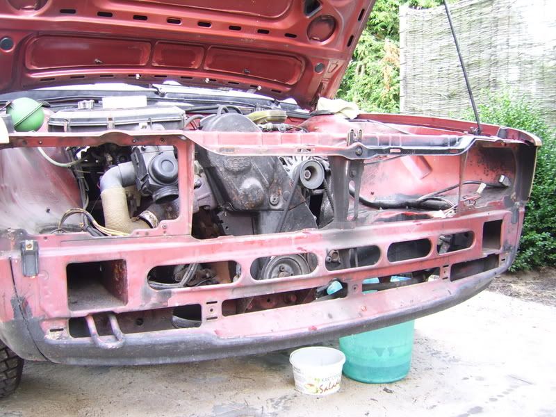

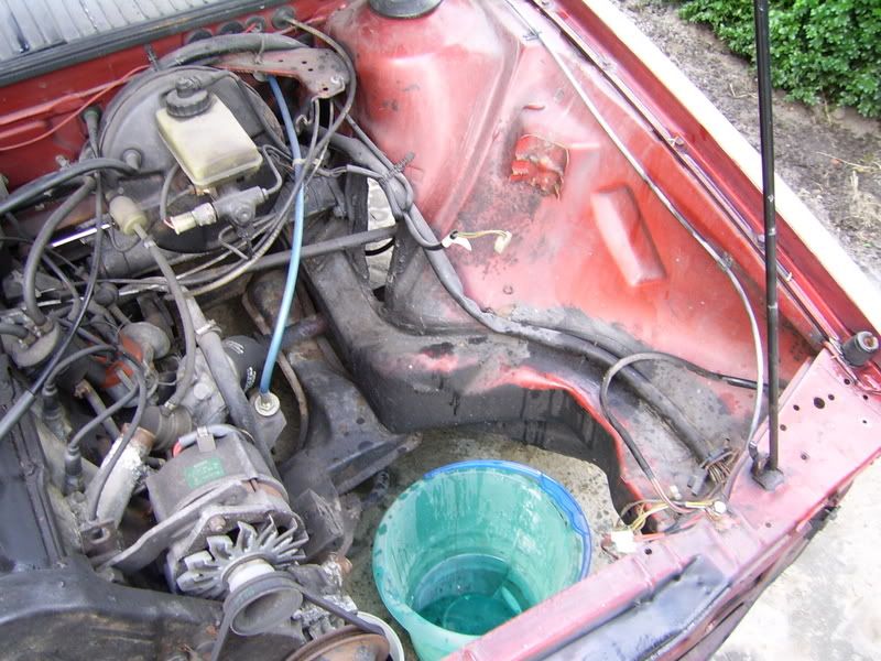

Ik was al beetje begonnen met het uitbouwen van mijn 1.6. Heb de radiateur en de koelslangen er al uit, maar nu word het 'eng'.
Wil namelijk niks slopen, want het moet er ook weer heel in als het een beetje kan.
Iemand tips/handleiding/volgorde van uitbouwen?
Foto's van mijn vorderingen tot zover. Hoe nu verder?

veel duidelijke foto's maken van "hoe het ook al weer vast zit"..
Inlaatdelen loshalen (luchtfilter, benzineslangen etc.)
Uitlaat loshalen van uitlaatspruitstuk.
Alle aansluitingen van de kabelboom naar het blok los (labelen misschien, makkelijk aansluiten bij terugbouwen).
gaskabel, vacuumleidingen etc. loshalen.
Aandrijfassen loshalen van de flenzen aan de V-bak.
Motortakel oid regelen en je blok daar aan hangen.
Motorsteunen losmaken.
Viola, blok kan er uit?
Misschien dat ik nog iets vergeet, maar doe het vooral rustig aan en denk bij elke handeling die je uitvoert na of je niet iets vergeet.
