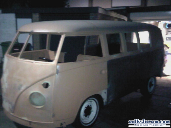

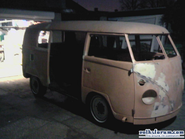

Talking Mike's Bus
Hey peepz..
Dit is mike (classic Line) zijn T1

vandaag Mike's bus op wielen gezet en terug naar de garage gerold

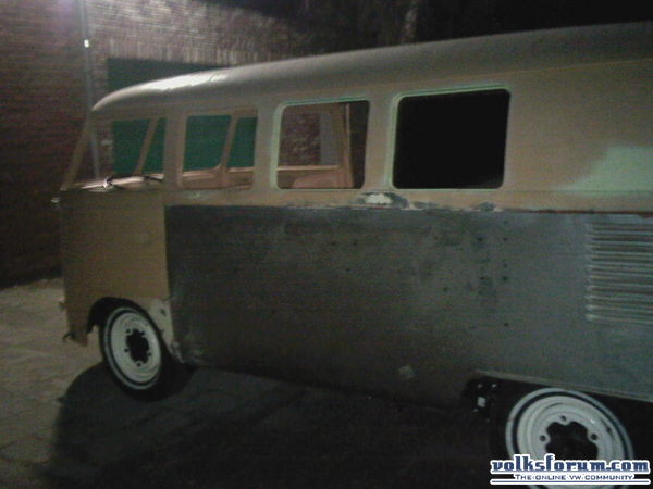

classic line classic line is offline
Posts: 462
van de week de nieuwe rem leidingen gemonteerd
en vandaag de zijkant in de 2k gezet verder nog wat kleine
kleine dingentjes gedaan (paar kleine gaatjes discht gelast )
ik zal van de week de foto's posten
gr mike
Posts: 462
Originally Posted by de Rooij
He mike hebbie nog wat gedaan eraan??
grtz Thomas
ja ik ben met de wielkast bezig geweest zit nog een gat in
maar mijn ijzer was op dus is nog niet af
dus ben ik meer weer aan het plamuren en schuren gegaan
kut werk is het
gr mike
