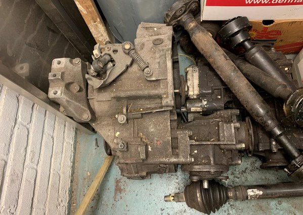

Afkomstig van een Audi TT 8N quattro heb ik de gehele aandrijflijn liggen inc. remmen etc. Het oorspronkelijke idee was dan ook om er een quattro van te maken, maar dat idee is van de baan. Als iemand alles in 1 keer wilt overnemen graag PB. Ik heb nog meer assen erbij, complete kabeloom en ECU's. Cutchmasters set is 4 puck de meeste extreme versie met staal vliegwiel. Set is 240mm, bak is een 5 bak

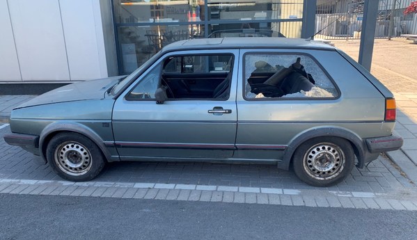

Een jaar of 2 geleden heb ik een golf 2 gti uit 1986 gekocht voor een leuk prijsje met werk. Hij deed het verder ook niet. De golf heeft al die tijd buiten gestaan op een parkeerterrein, totdat deze compleet vernield is door onbekende.
Alle ruiten zijn kapot gegooid en rondom zitten er heel wat deuken. In eerste instantie wilde ik alles wegdoen, maar er zijn al zoveel spullen dat ik toch besloten heb om het in ieder geval rijdend te maken.
Dus waar ik eerst alles zal ombouwen en reviseren om het een goed rijdende auto te maken zal ik het daarna cosmetisch gezien aanpakken.
Zo trof ik de auto aan:

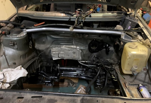

Na de grote schoonmaak heb ik het blok eruit gehaald. Het blok zat er wel in maar helemaal niks was aangesloten. Ook zat er origineel een kabelgeschakelde bak in. Dit heb ik eruit gehaald en inc uitlaatsysteem geruild tegen een tellerunit die tot 260 km/u gaat. Prima ruil, ik moest van mijn spullen af en deze teller is toerijkender voor dit blok.

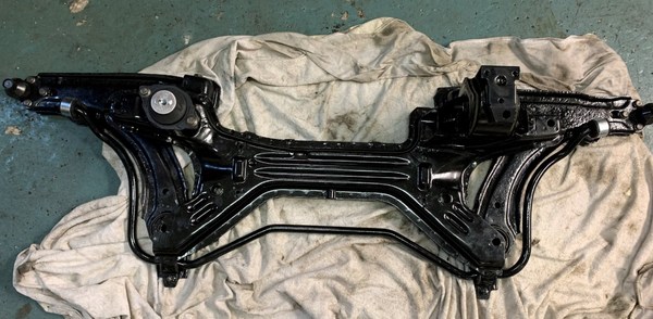

Nadat het blok eruit is gegaan heb ik alle bekabeling eruit gehaald. Vervolgens het subframe en de motorsteun voor.
Dit heb ik helemaal uit elkaar gehaald, ontroest en zwart geverft. Vervolgens ook het stuurhuis eruit gehaald.

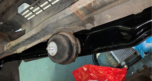

Alle onderdelen van het subframe, stabi en stuurhuis zijn nieuw. Nieuwe motorsteunen, kogels, rubbers, bevestigingen noem het maar op. Draagarmrubbers vervangen was eve een vervelend klusje maar is uiteindelijk wel gelukt. Er is ook een stuurhuis op gegaan met stuurbekrachtiging, inclusief nieuw rubber op het schutbord naar de stuuras.
Hierna heb ik wat onderdelen gekocht via martkplaats, waaronder het schakelgebeuren van een 02J. De originele eraf, aansluitingen aangepast / gelast en die van de 02J eronder.
Vervolgens ook het hele subframe er weer onder en de motorsteun aan de voorzijde.

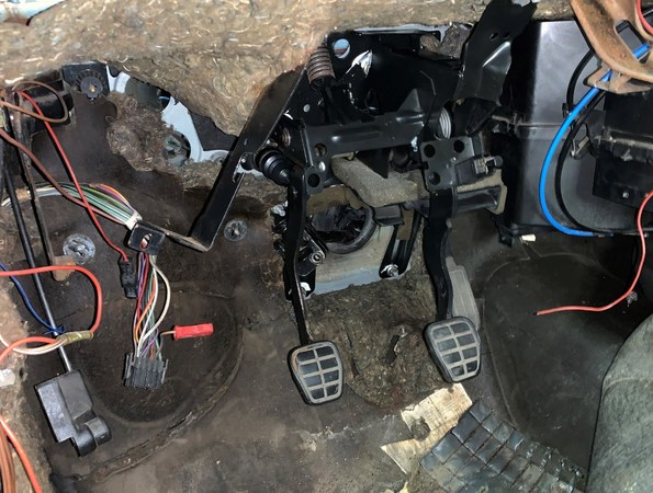

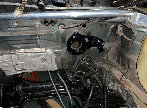

Omdat ik met een 02A bak ga rijden heb ik de pedalenbox van een g60 via e-bay gekocht. Ook een beugel met nieuwe koppelingcilinder, beugel, leiding en reservoir.
De oude pedalen eruit halen ging best wel ellendig, maar uiteindelijk is het gelukt. De nieuwe van de g60 zit er inmiddels in, inclusief de beugel met nieuwe koppelingscilinder. Het ziet er best fraai uit al zeg ik het zelf.
De hoofdremcilinder en de rembekrachtiger wilde ik gaan ontroesten en opknappen. Echter nadat ik de hoofdremcilinder eruit haalde zag ik dat er remolie in de bekrachtiger zit wat betekend dat deze kapot is.

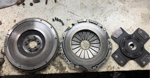

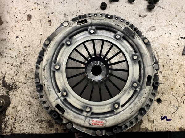

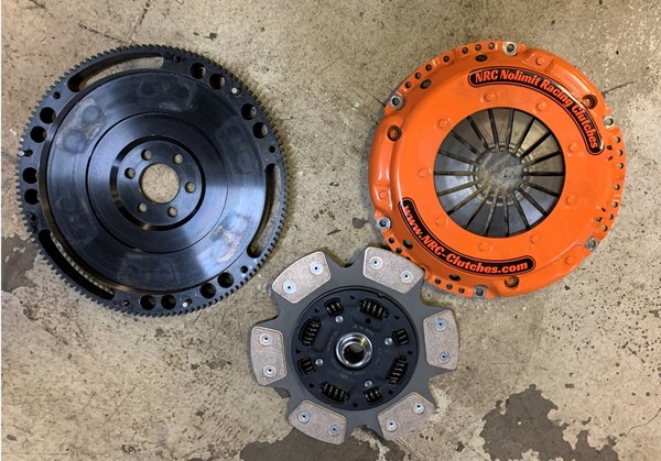

Bij het blok zat geen vliegwiel en koppeling dus dat heb ik nieuw besteld op twee-massavliegwiel.nl. De verlichte versie met 6 puck koppeling tot 500Nm.
Mooi set.

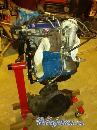

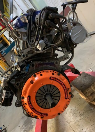

Blok is inmiddels in elkaar met bak en en kan de auto weer in.

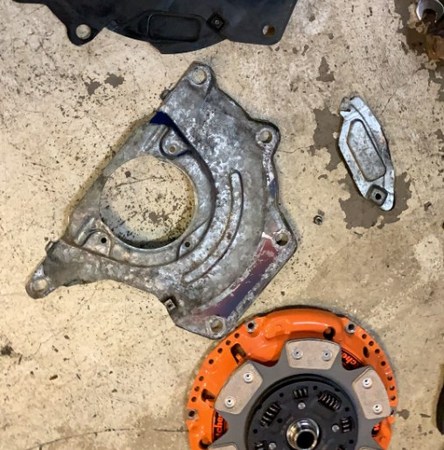

Momenteel wacht ik nog op onderdelen om het verder af te kunnen maken. Zo heb ik g60 fusees besteld die ik ga gebruiken om TT remmerij erop te bouwen. De naven van de oude fusee heb ik eruit gehaald en laat ik naar 5x100 boren. Die zet ik dan in de g60 fusees met nieuwe wiellagers.
De brackets laat ik aanpassen (5mm eraf) zodat de remklauwen op de g60 fusees passen.

Het remsysteem was al defect van deze auto, na alles te demonteren zien de remklauwen en alles er prima uit. Toen ik de pedalenbox ging vervangen is de bekrachtiger eraf gegaan. De keerring die hierop zit is kapot en er zit allemaal prut in, gewoon helemaal gaat. Ik ben daarop gaan zoeken op internet en kwam al snel tegen dat dan de bekrachtiger kapot is.
Goed ik ga het beide vervangen, echter kwam ik er zojuist achter dat die van de TT net te groot is (komt tegen de koppelingcilinder aan) en de gaten van de hoofdremcilinder zijn niet horizontaal maar diagonaal en de hoofdremcilinder daar op is voor ABS dus dat wordt een beetje lastig.
Ik ben nu aan het kijken welke bekrachtiger wel past. Origineel vind ik iets te klein, mag best wat groter met grotere remmen erop .
Zolang het membraam van de bekrachtiger niet lek is, is er niks aan de hand!. Blokkeer het gat waar normaal de hoofdremcilinder op zit eens met een plaat (luchtdicht maken) en blaas dan vervolgens eens door de kleine opening waar normaal de vacuumleiding van de motor op aangesloten zit. Als je kunt blijven blazen dan is het membraam lek en houdt het snel op. Als je echter rood aanloopt en er geen lucht meer bij in krijgt heb je een prima bekrachtiger!
Als je al de standaard 9 inch bekrachtiger hebt zou ik hier gewoon weer voor gaan. Pak je daarbij een 25.4 mm hoofdremcilinder, en das echt meer dan genoeg hoor.

Ik denk toch ook dat het zoiets gaat worden. Het probleem waar ik tegenaanloop is dat de gaten diagniaal zitten van de rembekrachtigers van nieuwe auto's. Ik kan wel de gaten boren in de houder waar de rembekrachtiger op zit, maar dat komt net niet lekker uit.
Dan heb jij een ABS houder denk ik.. 3 bouten in een driehoek?
De houder niet. De rembekrachtiger van een audi tt heeft 4 tapeinden (zelfde als golf 2). Maar als je die op dezelfde manier op de houder bevestigd dan zijn de tapeinden van de HRC dus diagonaal. Als ik hier de HRC van de golf 2 op zet dan zit deze schuin en dus ook het reservoir, en dat is het probleem.
Ik heb de HRC van de TT er wel bij, maar die is voor ABS en heeft maar 2 aansluitingen.

Dat schuin zitten klopt, wat nieuwere modellen hebben dat inderdaad. Ik denk dat je van een golf2/3 (gti) een hrc moet pakken. Volgensmij gebruiken ze ook wel eens die van de transporter t4

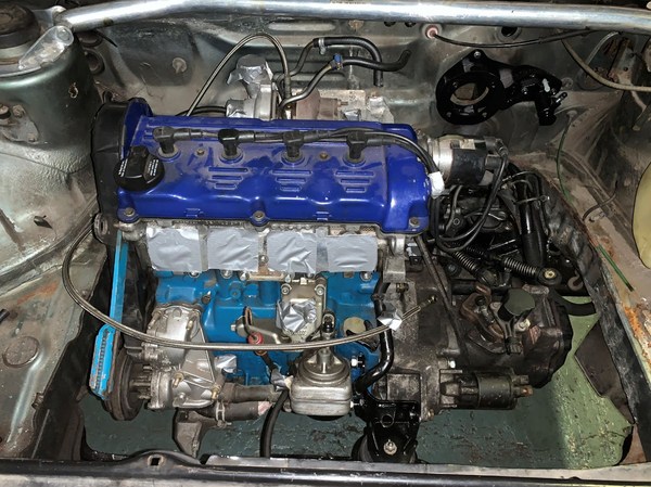

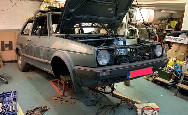

Inmiddels hangt het blok in de auto. De steun aan de voorzijde zit erin en alles is netjes gemonteerd.
Kleine sfeerimpressie:
