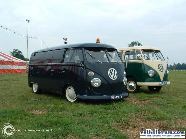

Old 06-11-2005, 15:54
primer-look's Avatar
primer-look primer-look is offline
Posts: 270
en dat ziet er zo uit

Bedankt voor je tips!
Ik denk dat ik ook voor die laatste optie ga. Het ziet er wel echt netjes uit!
