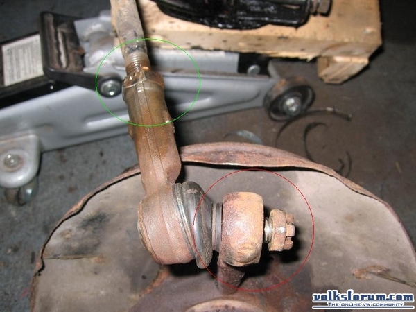

Gister weer een hoop gedaan, maar wel op wat puntjes gestuit. Een bout van het spruitstuk gaat niet meer los omdat het inbusje is afgebroken. Geprobeerd uit te boren maar lukt niet. Daarbij krijg ik de stuurstang niet los. Onderste moer losgedraaid maar kan hem er niet uit slaan, doe ik iets verkeerd? En weet iemand de maat van de inbus van de stuurstang aan de bakkant? Had acht besteld, te groot, zes besteld en ook te groot!?
Old 16-07-2009, 11:34
redbull's Avatar
redbull redbull is offline
Posts: 1,361
je moet om de stuurstang los te krijgen met een vuistje (zware hamer) op het fusee gedeelte slaan waar de bout in zit .dus niet op de bout zelf dus je slaat zeg maar tegen de zijkant van de bout . en dan als het goed is springt ie los dus nogmaals wel op het fusee gedeelte
hier rood omcirkeld

Big thanks... Ik heb op het gedeelte waar de moer nog op zit lopen rammen.
Old 16-07-2009, 17:20
Mitta's Avatar
Mitta Mitta is offline
Posts: 2,473
Dat kan ook, maar dan moet je wel de moer er op laten zitten anders sla je het schroefdraad kapot...
