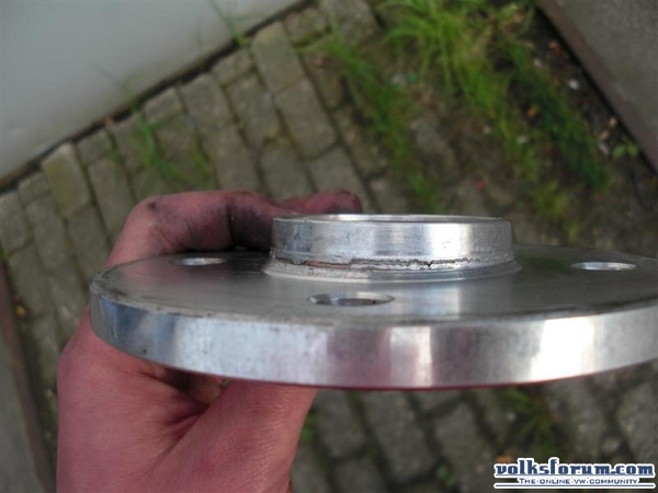

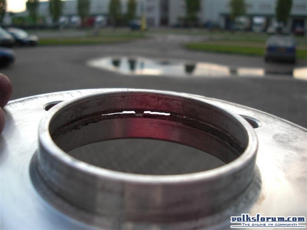

Voor de r90 bbs'en onder de Vento had ik voor 10mm spoorverbreders nodig omdat de wielen anders tegen de veer aan liepen. Omdat ik geen zin had in gezeik heb ik de boel mooi nieuw gekocht bij een prima bedrijf. Nu zat er sinds de wielwissel/ verlaging een nare trilling in het stuur bij 120kmh. Ik heb mijn auto opnieuw laten uitlijnen (alles was nog goed) en al mijn wielen opnieuw laten balanceren (alles was wederom goed). Toen ik de wielen weer ging monteren zag ik echter dit:
Jammer als je denkt bij een gerenormeerd bedrijf te kopen en de boel blijkt niet in orde te zijn...
