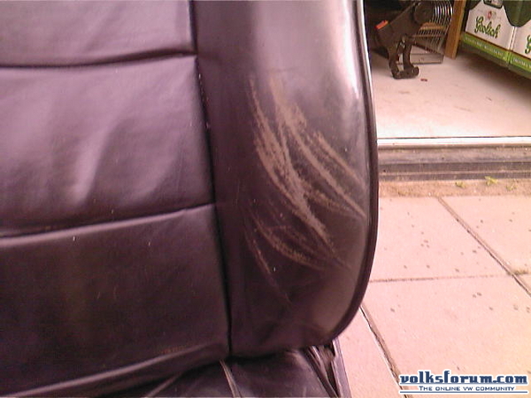

Oké, en dat helpt ook bij krassen? De bestuurdersstoel heeft namelijk ook wat krassen op de wang aan de instapkant zitten (geen scheuren en niet doorgezakt).
En wat kost zo'n middeltje ongeveer? Het middeltje dat ik vandaag kocht kostte "maar" 8 euro (flesje van 500 ml), maar dat lederverf en ander spul is zeker wel wat duurder?

En hier een foto van de krassen op de wang (bestuurdersstoel):

lijkt idd iets van spuitnevel, al iets van terpentine of thinner geprobeerd?

Ga ik vandaag maar even proberen dan. Er zitten ook wat kleine witte verfvlekjes op het andere gedeelte van de achterbank, en ik ga kijken of ik dat met terpetine weg kan krijgen. Vorige eigenaar was denk ik een of andere beunhaas die al zijn werkspullen maar op de achterbank pleurde ofzo.
Ik zal die lichte plek (wat jullie denken dat spuitnevel is) ook even proberen met terpetine weg te krijgen en anders maar eens kijken voor zo'n potje leerverf. Alleen is Veendam niet bepaald in de buurt van mij (woon zelf in Deventer), dus zal dan moeten kijken of ze het ergens anders verkopen..

Het is niet gelukt om dit met terpetine weg te krijgen. Wel heb ik de paar kleine verfvlekjes weg gekregen, maar voor die vale plek zal ik dus een andere oplossing moeten vinden.
Zou een potje zwarte lederverf (van 1/2 liter?) van deze site (http://leerlooier.nl/catalog/index.php?cPath=40_24_36) voldoende zijn in mijn geval? Of moet ik er ook nog andere producten bij kopen?
Het gaat mij er dus vooral om om die vale plek op de achterbank weg te krijgen en de krassen op de wang van de bestuurdersstoel en nog enkele andere krasjes op het zitgedeelte van de bestuurdersstoel.

een halve liter is veel te veel Ik heb zelf 150ml gehaald en daar heb ik heel mijn interieur mee gedaan en die van een vriendin en nog 2 sturen en 2 pookhoezen en zit nog wel 50 ml in.
Heb geen ervaring met het spul van de leerlooier maar wat ik heb bevalt me super goed

Ik gebruik altijd kiwi is leder schoensmeer goed inpoetsen en de volgende dag uitpoetsen en dan in de ok wax

Op aanraden van Roy heb ik ook schoenpoets gebruikt daar kun je goed slijtage plekken mee bijkleuren. Een dag in laten trekken goed uitpoetsen met een borstel/panty en dan een waxje erover om het weer glad te maken. Als nieuw! Ik heb zelf ook wel colourlock gebruikt voor het schoonmaken en voeden. Hier wordt het ook lekker glad en soepel van. Goed spul!
