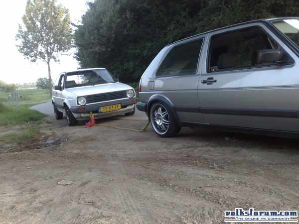

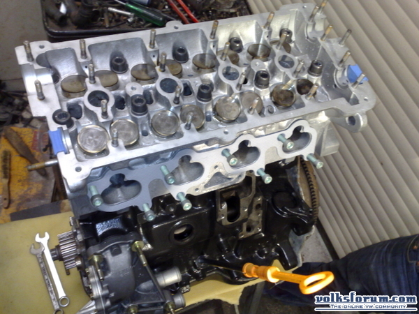

Ik heb zelf een Golf 2 uit "87 gekocht en t was toch eigenlijk wel een wrak, ik had em als daily gekocht voor 100 eurie om dat me Corrie G60 recaro volleer kapot ging (G-lader, schokbrekers,remschijven en versnellings bak en nog wat dingen waar ik alleen maar zielig van word) dus de corrie in de hoek en lkkr sparen om hem op te knappen.. (de motor had al een revisie door mij gehad en op niets bespaart alleen toen was de G-lader nog goed)
Toen ik me golf 1.6 EZ eindelijk thuis had, bleek de carb nie lkkr te zijn en een 4 bak vond ik ook al nie heel relaxed.. ik kon nie egt wennen aan t idee om 100 pk in te leveren.. Toen belde me maat: Robbert met het nieuws dat ie zijn ma's Seat ibiza 1.6 1998 total loss had gereden buiten zijn schuld om.. Mooie kans voor mij om dat wrak op te kopen voor de onderdelen..

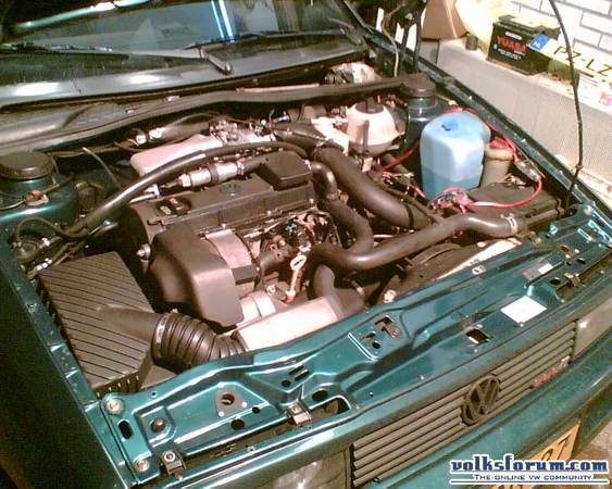

toen ik onder die motor kap keek zag ik iets heel leuks! een super net motortje 1600 5bak compleet met stuurbekrachteging en... BIJNA DEZELFDE MOTORSTEUNEN als me golf! ik aan de slag, na 2 dagen lag de compleet kale carroserie van de seat op de sloop! en had ik me golf in me schuur op de brug staan met het plan om die zooi ff in te bouwen incl interieur en lkkr rond karren.. alleen liep t niet zo als geplaned want ik dacht er veeeelste makkelijk over na een paar maanden "Beunen" in me eentje, zat de motor er in en was het motorruim gespoten en stuurbekrachteging ingebouwt en klaar om gestart te worden.. ik draai de sleutel om en.. hij slaat aan! maar gelijk weer af
slaat de orginele wegrijblokkering in.. STORING.. ik dacht: ik wordt gek!.. gelukkig is de complete kabelboom over gebouwd dus ook de OBDII stekker en is de auto uit te lezen, alleen mocht ik de testkast van me werk niet lenen want die zijn 3000 euries ofzo maarja ik op zoek naar iemand met zown laptop.. (BTW als er iemand is die handig is met dit soort dingen hoor ik t heel graag!)
Word vervolgd!

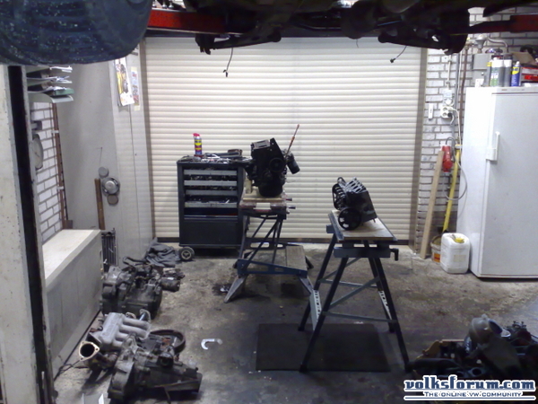

Ondertussen(4maanden eerder) had ik afgesproken om mijn maat: Robbert om zijn auto te maken een Golf II Gti 16v PL 1991 Wolfburg edition! hij stond met een kapotte ontstekking, defecte motorsteunen, tandriem die versleten was en een gare koppeling.. ook liep hij niet zow lkkr doordat de koppakking niet helemaal lkkr meer was.. dus na een lange vergadering besloten om de hele zooi maar is aan te pakken.. stap 1 mijn golf naar buiten tot dat ik een laptop geregeld heb om de leerwaarders te wissen van mijn wegrijblokkering stap 2 Rob golf naar mijn schuur en strippen!.. in mijn schuur aangekomen kwamen WE (JA HIJ HELPT! en hij is handig en technisch en hij is bakker ) er achter dat t toch best wel een wrak is op de buiten kant en interieur na.. Een maal begonnen is er geen weg meer terug.. rob en besteden elke vrije tijd de we hebben aan die auto's want ZE MOETEN AF! want we willen naar WOERTERSEE GTI TREFFEN!! en we hebben nog een paar maanden! ondertussen met wat vrienden een villa aan t meer gehuurd! dus we moeten zo ie zo naar oostenrijk!!

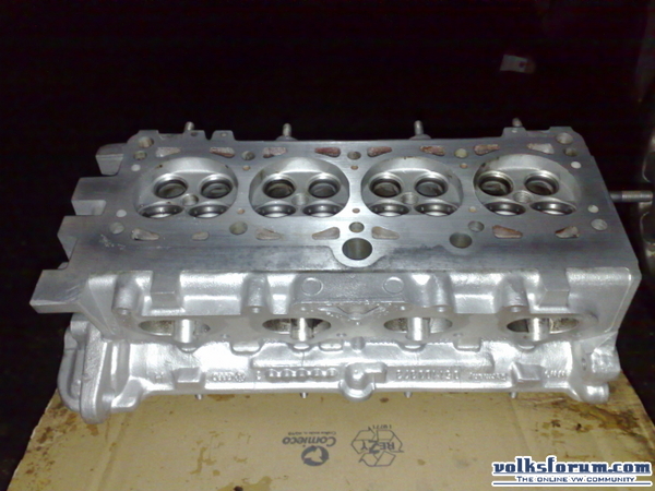

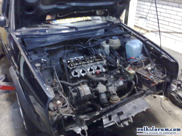

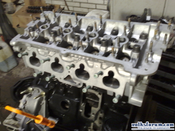

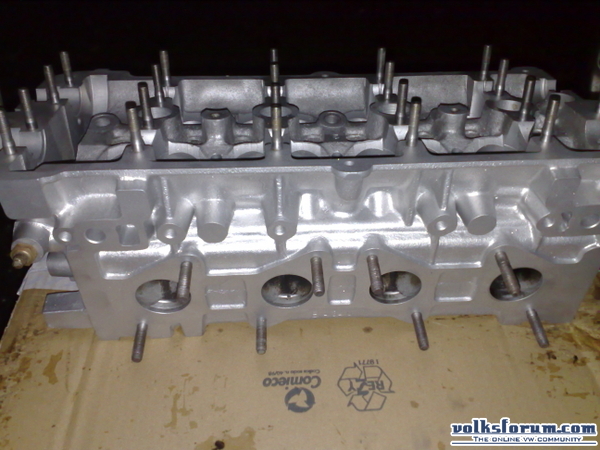

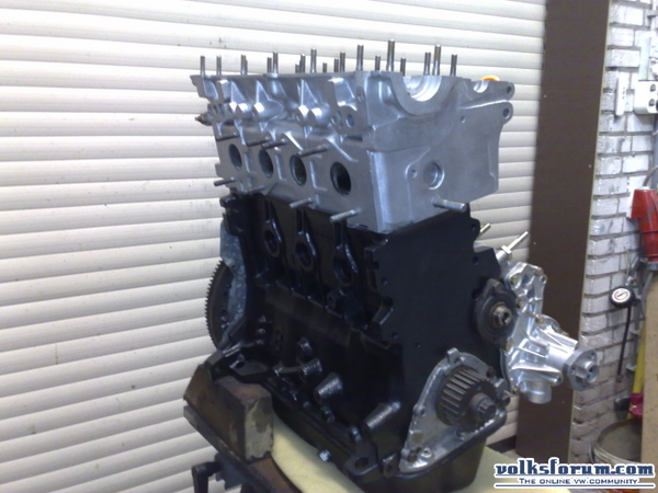

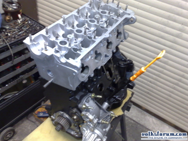

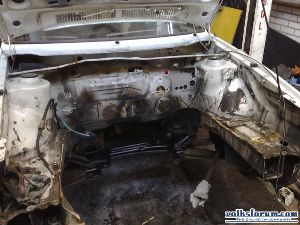

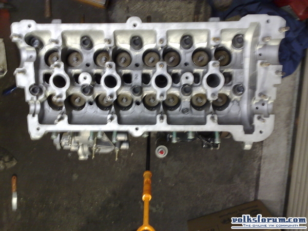

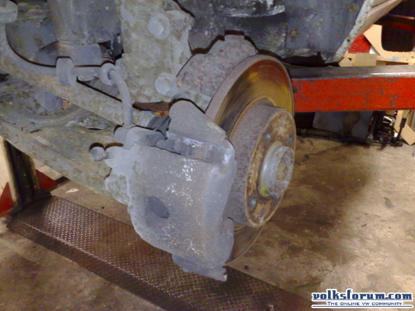

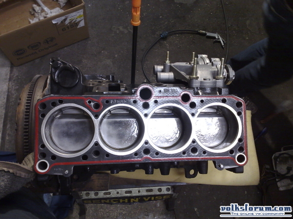

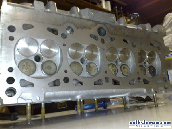

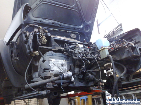

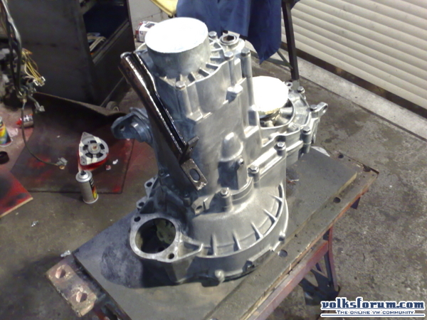

Eenmaal begonnen lag de motor er zo uit! zien we een ongelofelijk roest gat RV onder de luchtfilterbak .. Ik had robbert aan t werk gezet en binnen no time was zijn motor gestript en schoongemaakt! toen we t blokkie bijna gepolijst zagen staan hebben we besloten zijn blok te spuiten.. toen die op gedroogt was gaf dat zown mooi effect dat Rob alles! gespoten wilde hebben!(Geef em is ongelijk) ik vond t prima is toch nie mijn geld dus wij als een gek alles schoonmaken en spuiten.. ondertussen zijn kop weg gebracht om te vlakken en te laten glasparrel stralen..

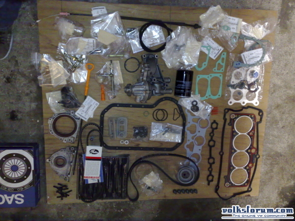

Ondertussen heel veel nieuwe delen gekocht! om hem zo snel mogenlijk af te krijgen..
Hier wat foto's:

vet blokske, waarom de inlaatkleppen ook niet even vervangen?!

@thomashouben: die kleppen zijn best duur en ze waren niet krom ofzo en goed schoon te maken behalve de uitlaat kleppen.. dus ja je moet ergens op besparen:P

Heej das wel heel mooi om te horen dat je em om kan bouwen! ik heb wel de leesspoel overgebouwd en beide sleutels geprobeerd en een gti brandstof pomp om dat ik dacht dat t daar aan lag! maar helaas... er zit ook orgineel alarm op de auto.. ik hoor graag van je man!

hey dat staat niet verkeerd, zo'n ibiza blokje in een golf.
hoe heb je dat nou opgehangen? originele ibiza steunen of golf steunen of anders?
