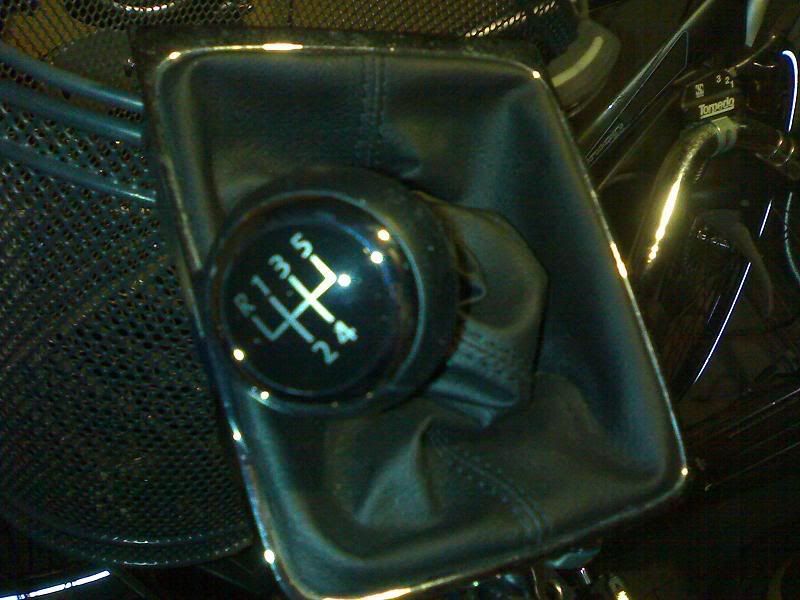

Oude pook is kaput in mijn MK3 en wil deze graag vernieuwen voor een nieuwer type. Liefst van een caddy, mooi zwart zonder 'poempas'.
Ben vandaag even langs de dealer geweest en tot de ontdekking gekomen dat aan het einde van de pookhoes verschillende framepjes zitten die natuurlijk niet overeenkomen met de vorm die in een MK3 zit.
Nu had ik graag zoveel mogelijk info gehad over hoe deze nieuwe pookjes toch geplaatst kunnen worden.
Is het verwijderen van het frame voldoende of moeten er nog andere aanpassingen gedaan worden? Kortom, what's what?
Alle info is welkom!

mocht je een mk4 pook mooi vinden dan zou je dat van een golf3/4 cabrio kunnen nemen.
die draai je er zo op.
als je dat van een type 4 neemt dan heb je er geen "draad" erin en moet je werken met een stukje tuinslang en een klem om hem vast te klemmen/draaien.

ik heb er nog 3 liggen van een passat 3c, met een echt leren pookknop
aan te passen aan je eigen pookzak(heb dit mijn MKII ook gedaan)

Maar hoe heb je hem aangepast Rick? De pookzak zit toch aan dat framepje vast gemaakt?

Die kun je eraf halen.... Volgens mij gewoon even trekken want hij zit met een elastiek vast.

nee zit niet me telastiek vast, maar geniet
dat frame en pookzak heb ik weg gegooid en de knop aangepast op mijn MKII pook
schroefje door één van de 4 plastic pootje en de knop draaid niet meer rond
onder de knop zit een chrome ring die met tandjes in de binnnenste rand vast zit, deze kun je los trekken en in omgekeerde volgorde weer aan je eigen (pook)zak vast maken
ik moet wel zeggen dat mijn pookstang ingekort is
dus een nieuwe orgi of imi pookzak kopen en een uurtje of 2(op je gemak) knutsellen

Heb hem inderdaad ook gehaald, van een MK4 cabrio. Ziet er weer netjes uit.

ik heb er laatst 1 geprobeerd van een mk4 (non carbio versie ) ,
die kon ik er ook zo op draaien, alleen was de zak zelf te kort
dus als ik hem in zn 5 zou zetten komt mn framepie los..
welke modellen zijn wel even lang als mn mk3 zak?

Volgens mij geen enkele. Gewoon MK4 cabrio kopen dus, kost het geld niet.

mk4 cabrio is op basis van een mk3(cabrio) dus veel interieur delen passen.
