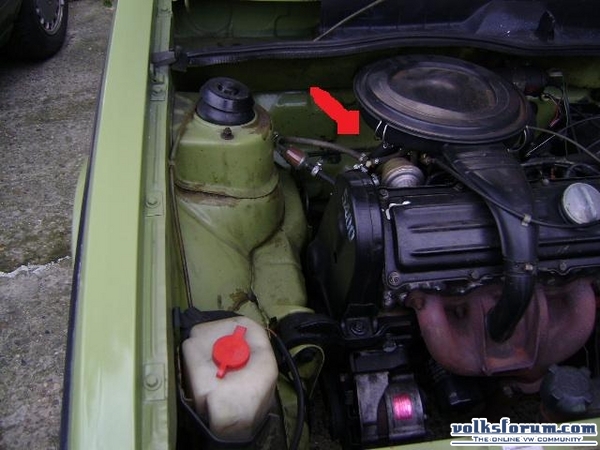

Hallo
Ik ben vandaag de eerste keer echt stuk gaan rijden met de nieuwe aanwinst!
wat kilometers gemaakt,
nergens last van gehad auto loopt als een zonnetje..
en dat voor 50PK
maar goed!!!
Zet de golf op de oprit,stap uit!
denk wat hoor ik toch??? er sist iets onder de kap!!!
ff checke..
na ff zoeken kwam ik ergens achter aan mijn inlaatspruitstuk uit!
water??????????
mijn inlaatspruitstukt is net een stoomboot!
een gaatje waar hij water naar buiten duwt ???
wat nu? dit hoort toch niet zo..
kun je dit lassen?of zijn er makkelijkere oplossingen!
gebeurt dit vaker????
Grtz Kevin

Zit daar een rond schoteltje[vriesprop?]

Kijk bij circeltje!
moet hier een dop op?
werkt er iest niet van mijn koelsystem?
dat hij het daar er uit drukt?
radiator dop stuk?
Grtz

Dat is zo'n vriesdop. Weet de naam ff niet die kan je gewoon vervangen! Majah w8t nog ook maar af op andere reactiesch weet je het zeker

ik kan de foto niet zo heel goed zin maar aan de zijkant van de cilinderkop net als wat oettinger 18 zei, daar moet een vriesplu of dop in.
Maar als deze er niet in zit nu? dan gutst het eruit neem ik aan bij jou? of sluit die plug niet goed af?

mensen ,
de foto is niet van de cilinderkop?
het gaat echt om het inlaatspruitstuk! kijk de foto,de carbateur staat er boven op!
volgens mij is het uit 1 stuk?er zou inderdat wel iets van een plug in kunnen!
maar het gutst er niet uit stoomt blaast
grtz

is echt een vriesplug, kan je zo vervangen. laatst hoorde ik het ook al bij een vriend van me met een crosa 2.0 16vt... nieuwe plug besteld, dr in, KLV zonodig bijvullen en klaar.

Oke!!!
Dan zal ik dinsdag ff met VPC bellen!
gaat dat er zo uit?
of komt er een nieuw stukje(plug) voor!
iemand ervaring met het verwijderen hier van?
foto? of report hoe te doen..
Grtz
PS thanks voor het mee denken!

je krijg compleet nieuwe plug. en die moet je dr intikken...

Wel eerst de oude eruit

Oke de oude er uit!!!
hoe???
sorry dat ik het zeg maar voor mij ziet het er uit als 1 stuk ijzer!!!
uit boren? trekke? vertel?
hoe zet ik de nieuwe vast?
Grtz
CARAVELLE T5 2,0 TDI Große Produktaufwertung
Old 27-09-2009, 21:09
Posts: 7,530
Gaatje erin boren,overmaatsschroef erin draaien
Inlaat warmmaken en dan met een klauwhamer eruit dompen
De nieuwe vol zetten met water en dan in de vriezer,uurtje of3[krimpt]
Inlaat warmmaken[zet uit]
En dan erin drukken

Heyzzz..
Nou de locale vw dealer en Heuts konden deze dop niet meer leveren!
de dop was zelf in het programma bij VW niet terug te vinden!
bij heuts hebben ze mij een alternatief geboden!
kneedbaar metaal! dit zit er nu in en zou voorgoed het probleem
oplossen!
dus opgelost!!!!
