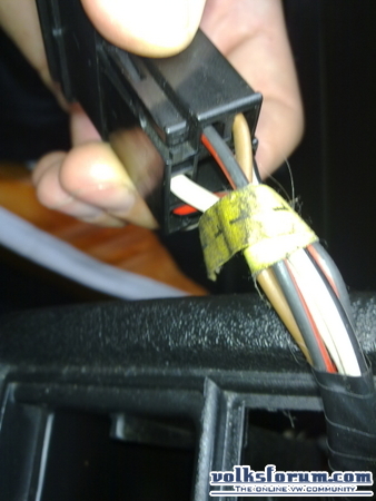

Hallo,
kan iemand me alsjeblieft helpen met het aansluiten van de schakelaars van de electrische ramen in mijn Golf 2 GTI G60?
Ik heb 4 elektrische ramen.
Uit mijn dashboard komen:
-2 rode draden met aan elk 4 pluggen in serie
-2 bruine draden met aan elk 4 pluggen in serie
-4 combi's van blauwe en zwarte draden met pluggen.
Aan de achterkant van de (standaard) schakelaars zitten 6 connectors, op de volgende wijze (op zijn kant):
Oftewel buitenste, binnenste, en dwarse connectors.
Het lijkt me logisch dat de blauw/zwarte draden voor de individuele ramen zijn, en de bruine en rode gewoon voor de stroomvoorziening. Maar hoe ze vast moeten; ik weet het niet.
Alvast bedankt met het delen van deze geheime informatie; aangezien ik het werkelijk nergens op internet heb kunnen vinden.

Ik zit er toch wel mee dat ik mijn ramen niet open en dicht kan doen, en dat mijn dashboard er zo uit ziet:
Vandaar dat ik dit topic nog even onder de aandacht wil brengen. Wie weet hoe deze schakelaars:
Met deze connectors:
aangesloten moeten worden met de draden op de eerste foto? Hartelijk dank!

Heel simpel je weet welke plus en min/massa is dus die andere kleuren zijn voor omhoog en omlaag.
Dus je zet gewoon stroom op de draden van omhoog en laag dan weet je welke waarvoor is.
Dan pak je snel ff 1 schakelaar uit elkaar en dan kun je precies zien welke waar horen.

waarom pak je niet gewoon een multimeter erbij
dan kun je zo meten wat er wel of niet op de draden staat (+ en -)
en welke kontakten op de schakelaar kontakt maken
edit-
rood en bruin zijn serie
dus + en - (waarschijnlijk rood + )
nou meet je de onderlinge kontakten van de schakelaar -> en klaar
zo moeilijk is't toch niet

Ik heb vanmiddag een schakelaar uit elkaar gesloopt en heb geconcludeerd dat de buitenste connectors voor de ramen zijn (blauw/zwart), de binnenste voor de + (rood) en de middelste verticale voor de - (bruin).
Zo moet het zeker gaan lukken. Djin, bedankt voor het plaatsen van de foto's. Ron, bedankt voor het aanbod; als het zo niet lukt ga ik er graag op in.
