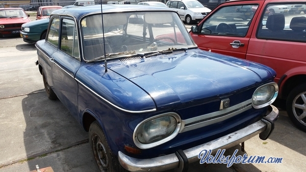

Kan het verhaal heel lang maken , maar komt erop neer dat ik een nsu 1000c gekocht heb , deze auto heeft jaren ( 15 jaar ongeveer) stil gestaan in de stalling.
Voor een nsu verkeerd hij in redelijk goede staat , er waren een hoop plekken die gelast moesten worden maar de basis was hard .
De bodem en wielkasten waren al tektiel vrij gemaakt en in de primer gezet door de vorige eigenaar.
Geen laswerk hieraan dus dat scheelt allemaal weer.
Wat wel rot is/was :
l.a paneel ( heb ik al gemaakt) op 2 plekken
voorscherm links aan de bovenkant ( heb een origineel scherm deel gekocht en ga ik er binnenkort in lassen )
Dak moet kompleet vervangen worden , deze heb ik al gekocht en laat ik door een specialist erin lassen .

Hier wat foto`s zoals ik hem gekocht heb:
Het interieur was al grotendeels leeg gehaald , dus dat scheelt weer een hoop werk .

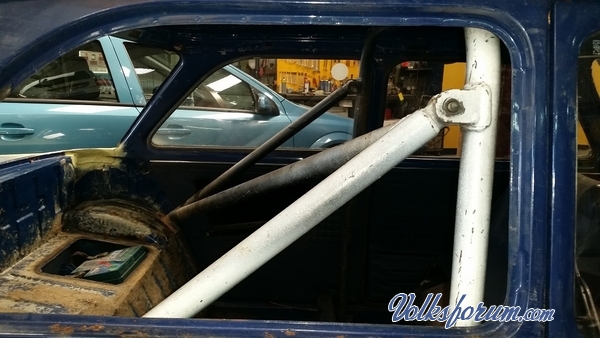

Ben meteen begonnen met zoeken naar onderdelen zoals bergcup randen rondom .
Deze vond ik via een nsu kennis , en hij had ook toevallig nog een rolbeugel origineel uit de jaren `70 met keurings nr erin

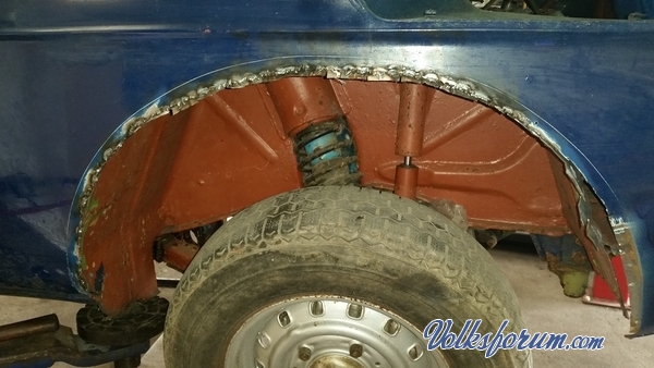

Meteen begonnen om de randen te monteren , wielkasten uit te slijpen en alles strak te maken .
Zodat er "grotere" wielen gemonteerd kunnen worden ....
Toen was het begin gemaakt van de auto , allebei de achterpanelen zijn uitgeslepen en grotendeels zelf strak gemaakt .

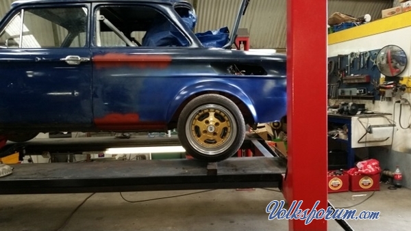

Omdat de steek gaat veranderen naar 4x100 heb ik hier velgen voor gekocht .
8,5 j achter en 7,5j voor ...
De auto word uit eindelijk wit gespoten binnen en buiten , dit zal vast nog wel even gaan duren .
Hier een foto van wat het ongeveer gaat worden ...
