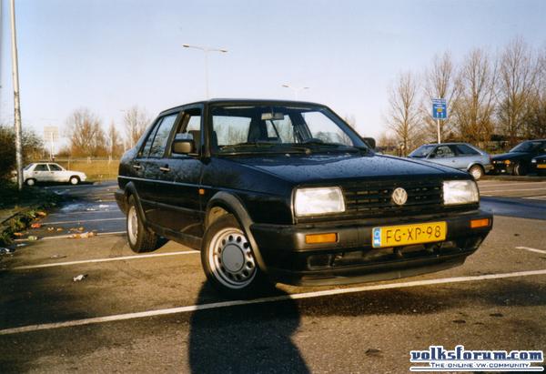

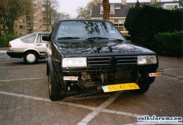

Die moet je wel aanpassen. Ik had voor die rode Jetta 2 een zwarte Jetta 2 waar ik ook van dikke naar dunne bumpers ben gegaan. Ik heb toen niet aangepast maar heb dikke lijsten en de wielranden die daarbij hoorden gemonteerd.
Van dit
naar dit
naar dit

Origineel zit daar zit geen lijst maar zwarte plak folie bij de dikke lijsten.
Ik had er after market kunststof dorpels opzitten.
