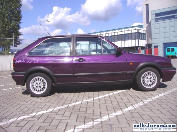

Hallo allemaal,
Heb al een tijdje een topic gehad bij auto's gevraagd, waarin te lezen was dat ik op zoek was naar een nette G40 Genesis. Dat bleek nog niet mee te vallen maar bij het bekijken van de 4e Polo was het raak. De auto stond in Groningen. Aangezien Dennis (Dennis@polo86c.nl) daar ook woont en ik in Apeldoorn ging hij eerst voor mij kijken. Nog bedankt daarvoor!
Er waren wel wat (kleine) dingen aan. De slang van de G-lader naar de Intercooler was gescheurd, een ashoes gescheurd, mistlicht L.V. ontbreekt, ster in koplamp R.V. en zo nog wat dingetjes.
Na een uitgebreid verslag van Dennis gehad te hebben inclusief 40 foto's ben ik zelf gaan kijken. De polo zag er netjes uit voor zijn leeftijd en kilometerstand van 230.000, en was altijd dealer onderhouden. Bijna alles is orgineel aan de G40. Alleen het dakraampje niet. De trekhaak gaat er ook zo snel mogelijk onder vandaan.
De auto reed niet met vol vermogen, dat was wel duidelijk te merken. Toen ik de slang van de lader naar de koeler vervangen had wist ik niet wat ik meemaakte!
Ik vind het zonde vind dat veel mensen Genesis'en gelijk verbouwen en het orginele spul er af trekken. Deze wagen zal ik dus zo orgineel mogelijk houden. Zelfs niet plat op zijn buik gooien. Ga de auto nu eerst technisch wat verbeteren:
-Nieuwe remmerij en leidingen
-G-lader reviseren wanneer nodig
-Nieuwe schokdempers gok ik zo
Groeten Rutger

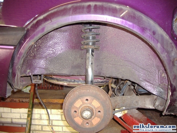

De Polo begon wat benzine te lekker dus ben ik maar even gaan zoeken naar de oorzaak. De vulhals bleek behoorlijk rot en de tank zelf wat ook niet al te jofel meer. Nieuwe besteld dus, gelijk in de tectyl gebaggerd.
Ook gelijk de dorpels maar eens geïnspecteerd op roest/rot. Viel me alles mee, volgens mij is alles oppervlakkig, dus ben ik er mooi op tijd bij. Wie weet hoe ik de spatbordranden er zonder beschadigingen af kan krijgen? Lijkt of ze soort van gepopt vast zitten?
Deze ook maar vernieuwen. Wat zijn het nou? 1.Pomp 2.Filter 3.??
Verder gaat de achterbrug er onder vandaan om deze te laten stralen en coaten/spuiten. Trommels van de achterremmen ook maar. En pak ook gelijk wat klein spul mee!
Gr.
Rutger
De laatste foto wat ik weet is dat blikje wat in die beugel hangt , dat is je benzinefilter.
Ik heb destijds die van mij ook vervangen, ik heb me de kolere er naar gezocht.
Verder wat ik wel weet dat er een elek, benzinepomp er ook aanzit ik kan je niet vertellen wie van de twee het zijn naast het blikje

Laatste foto is, pomp, brandstoffilter en drukaccumulator. Drukaccumulator houd je systeem op druk zodat je niet iedere keer lang moet starten voordat er benzine bij je injectoren is.

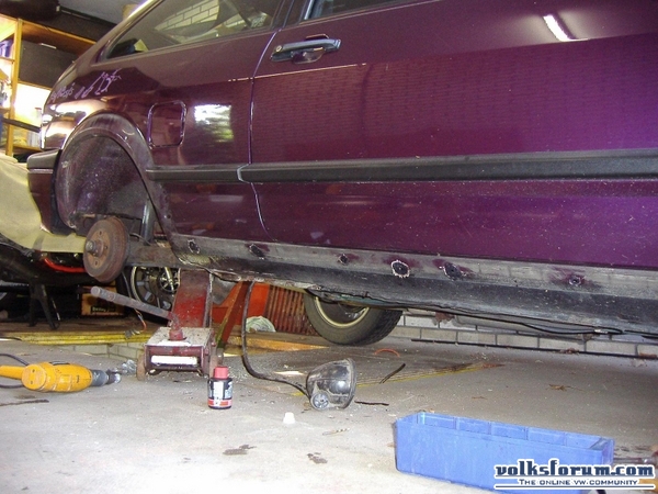

Weer even een kleine update na de korte post van gisteren. Heb de wielkastranden er nu af. Popnagels heb ik doorgeboord. Viel me wederom alles mee wat er onder zat! Pak alles aan wat ik onderweg tegenkom en roestig is.
Randen van de reservewielbak begonnen ook te roesten, ook gelijk maar kaal gemaakt en in de ontroester gezet.
Dorpellijst ook gelijk er afgehaald door de popnagels door te boren. Bij ieder gat roest, dus ook gelijk meegepakt.
Eindelijk mijn mistlichtje binnen! Nieuw, orgineel VW/Hella, voor een nette prijs!
Na 3 lagen Tectyl als ondergrond, de eerste laag bodysafe. Als dit ding nog gaat rotten..
