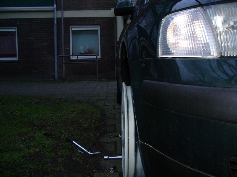

Vandaag even 1 velg zonder band erop gezet.
Ik heb zeer mijn twijfels of dit met schroefset normaal gaat passen:
Old 28-12-2009, 01:17
Hij komt nog wel verder naar binnen als hij op z`n wielen staat.
Ik heb ook 8J onder de Golf met Dunlop Sportmaxx 225-40-18 en dat staat super:

maar ik wil de wielranden straks toch wel net boven de banden hebben liggen. Wat gebeurt er dan bij inveren ?? of inveren in een bocht.
Of een schroefset voor een passat moet al knetterhard zijn voor...

Is er iemand die van bovenstaande foto een photoshop in elkaar kan flansen ??
Dus bandje eromheen en platgooien ??
