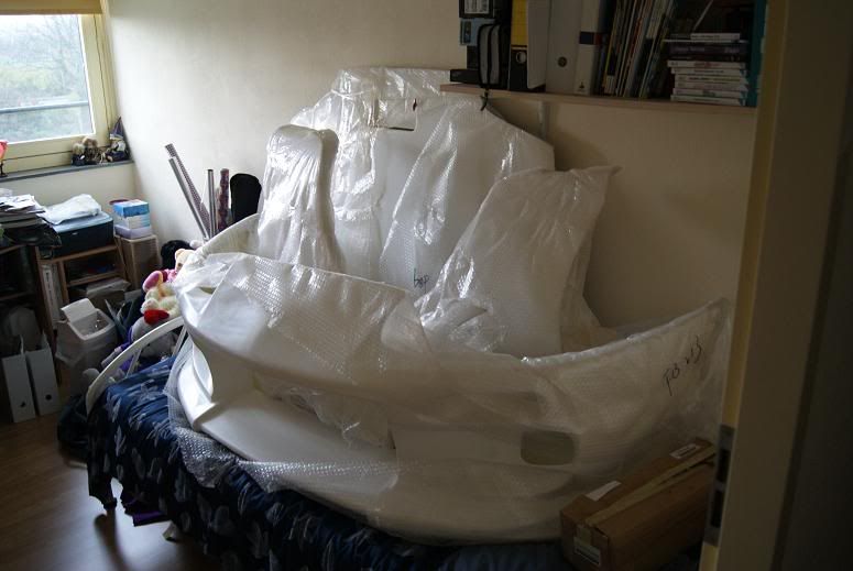

Volgend jaar gaat de auto naar HOEWIJK voor een ware metamorfose en zullen er de volgende dingen gebeuren:
- Do-Luck voorbumper.
- Do-Luck side-skirts.
- Do-Luck wide fenders.
- Do-Luck motorkap.
- Trail achterbumper.
- Gehele auto overspuiten.
- En nog wat detail dingen .
