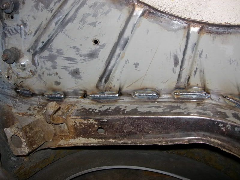

overal waar een puntlas zit deze doorlassen en dit 5cm las.. 5 niks 5 las 5 niks..
dit om de body nog iets te kunnen laten bewegen( wringen van de kas)
als je dit doet, heb je een gigantisch strakke koets.( hadden we met de golf 1 en nu weer met de e30 m3 gedaan)
ook de bodem

met wringen bedoel ik niet stijfheid.. maar een chassis moet iets kunnen torderen, kan dit niet scheurt het gelijk naast de las.
idd compleet is overbodig en een paar duizend kilometer op de nordschleife is een chassis dan geheel op.
bij een golf een heeft het zeker nut, wanneer je hem ook echt gebruikt

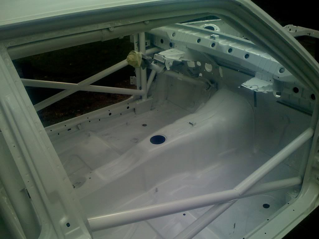

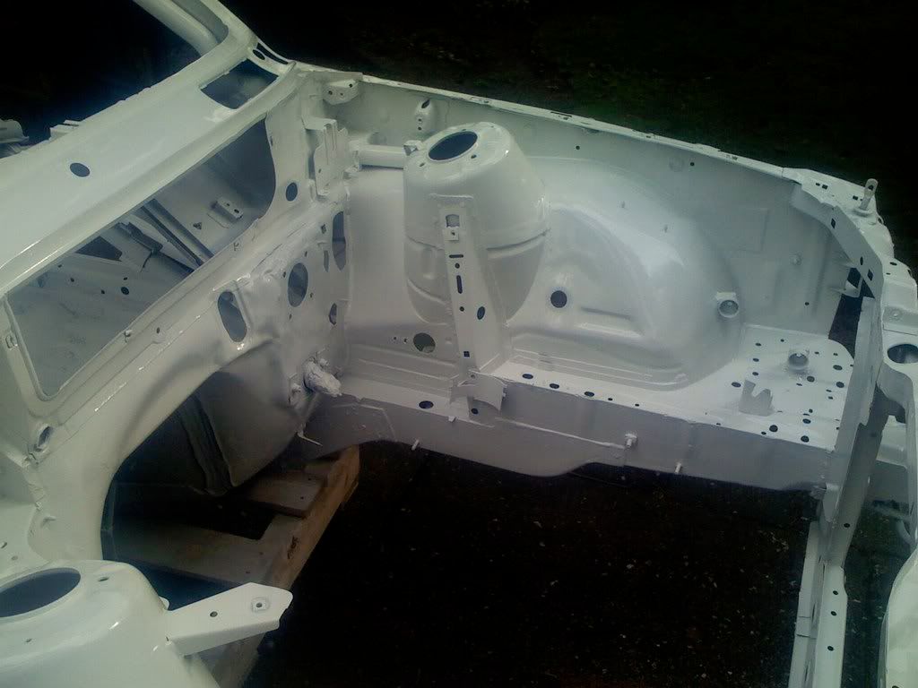

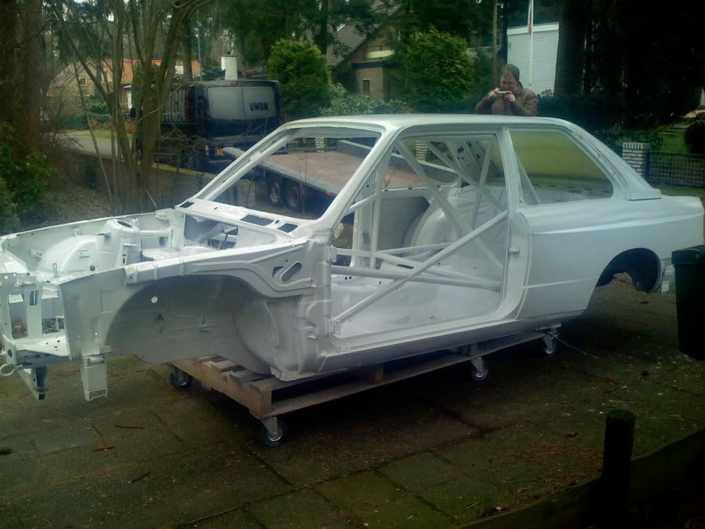

voor de kooi heb ik al een tekening, is een tekening van een gekeurde kooi.
Dus denk dat die wel goed zit, wil hem alleen doortrekken naar de veerpoten voor.
Old 29-01-2010, 15:17
even de tekeningen van een m3 dtm pakken
Old 29-01-2010, 17:43
Ron mk1 Ron mk1 is offline
Posts: 3,178
Ziet er mooi uit Richard, is dit jouw m3?
Old 29-01-2010, 17:45
nope...
