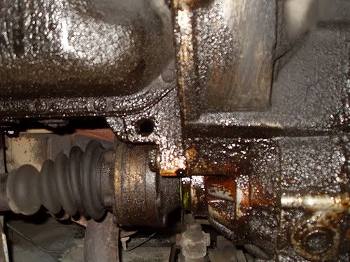

Tijdens het vervangen van het uitlaatsysteem kon ik mooi een foto maken.
M'n Golf MK2 '90 lekt nogal olie zoals je ziet.
Klepdekselpakking wordt vervangen,maar zou de keerring ook niet moeten?

Komt wss uit de flens van de bak

als dat zo is,is dat een grote klus?

Aandrijfas loshalen op de bak flens.
Beetje schoonmaken en kijken of je in het centrum schroefdraad of een inbus bout ziet zitten.
als het een bout is deze losdraaien en je kan de flens zo uit de bak trekken.
Als het schroefdraad is moet je door de juiste lengte bout erin te draaien de flens door de borgring heen uit de bak te kunnen trekken.
Dan in de keering 2 parkertjes draaien zodat je hem daaraan eruit kan trekken
Maat staat er op (met hele kleine lettertjes) Waarschijnlijk een 48 82 7
Dus valt wel mee, succes

Omdat de gehele onderzijde van de bak nat is zou het ook de schakelstang kering kunnen zijn die uit de bak komt. Is ook een veel voorkomend probleem. Zou eerst eens alles schoon spuiten met remmenreiniger, en vervolgens kijken waar het weer nat wordt. Lijkt me beter dan "zomaar" een reparatie te gaan uitvoeren....

Idd, eerst schoonmaken, dan lekkage zoeken...

Ga 'm eerst schoonmaken idd,dan verder kijken na een ritje.
Kan ik meteen het spul bestellen.

Controleer de flens ook gelijk als deze eruit is
Kan nl een rand in gesleten zijn,en dan heb een nieuwe keerring geen nut
Is een 020 bak dus de flenzen zitten met een borgring
Lekage kan ind ook boven vandaan komen van de schakelas

Als je keerring van de aandrijfas lekt zijn je lagers versleten dan helpt een nieuwe keerring ook niet meer.

Als je lagers versleten zijn zit er speling op zo erg dat de olie er tussen uit kan komen.
En uiteindelijk is de olie op en verbrand je bak.

Je lagers zijn niet kapot maar versleten,je kunt de flens dan hen en weer halen en op en neer.
@ madison;je differentieel lagers.

Misschien krukas keerring?
