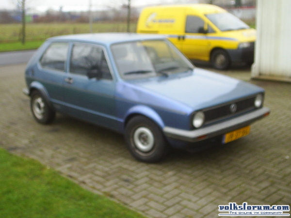

hallo ben dus al tijden onderdelen aan het bijeen sprokkelen om in mn mk 1 een tdi te bouwen.
MOTOR
nou heb ik een motor van een 97er golf 3 compleet met bak, kabelschakeling draadboom,koppelingscilinder,gaspedaal en zekeringskast.
Mijn vraag is wie heeft er al eens de bedrading in een mk1 gebouwd?mijn idee was om de tdi computer met zekeringskast achter het schut bord te schroeven en deze gewoon voorzien van de voedingsdraden die er nodig zijn.en de originele zekeringskast te laten zitten!!! de startblokkering wordt uit de computer gehaald zodat het contactslot of eventueel de stuurkolom niet omgebouwd hoeft te worden.
iemand betere ideeen en eventueel draadschema s.
ONDERSTEL
ik heb draagarmen en achteras van een gti met stabilisatorstangen, kan dit allemaal als de auto 6 cm platter ligt??
REMMEN
heb remmen van golf 2 16v voor achterop en corrado klauwen voor.
en een remcilinder van een type 1 gti, gaat dit goed remmen of kan ik beter een andere remcilinder monteren.
alle ideen en reactie zijn welkom
Dit is de auto is een duiters 14 feb wegenbelasting vrij,dus wordt maart op kenteken gezet en dan opschieten met ombouwen en complete spuitbeurt.

die groene golf met ralley front stond ongeveer een jaar geleden nog op internet heb de eigenaar toen nog gebeld maar was me net te duur.
wat betreft mijn golf, dit is al een diesel en laat hem zo met originele motor op kenteken zetten en ga hem dan ombouwen maar niet omkeuren, de auto gaat toch alleen maar naar meetings rijden verder niet.
da brt, ik heb alle steunen al een gti steun komt op de bak en de anderen zijn allemaal van type 1 al aangepast.
golf 1 tdi: heb jij wat info betreft de electronica??
wat betreft het opvoeren dit laat ik bij pth doen (baas van 74mk1) startblokkering wordt eraf gehaald, andere chip erin en verstuivers van een 110 pk, dan moet ik ongeveer op 140pk komen dit vindt ik meer dan genoeg.
