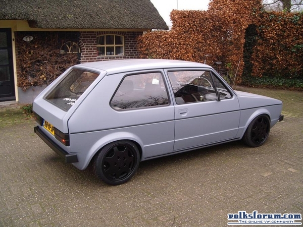

ik heb een setje porsche c2 velgen 16 inch
voor 7j met bandenmaat 195-40-16 toyo proxes t1r
achter 8j en nog geen banden
in zat zelf te denken aan 215-40-16, ik heb berekend dat de band dan een millimeter of 8 hoiger is dan voor, dit valt niet op.
maar heb ik de juiste breedte ? ik denk zelf van wel maar hoor het graag.
alvast bedankt voor de reaktie

Dan zijn dan waarschijnlijk niet de banden op de foto?
Ik zelf had voor 165-40 gemonteerd
en achter 165-45
Staat wel getrokken!

Ik heb op mijn Porsches 6J een 165/45 band en op de 8J een 195/40 band.
Het bandje van de 8J staat wel vele malen getrokkener als de 6J.
Wat dat betreft zal een 215 om de 8J beter in de buurt komen verhoudingsgewijs hoe de band getrokken is om de 6J.

ik heb nu 6j voor met 165 breed
deze gaan eraf, de 7j van achter gaan naar voor en achter komen de 8j
