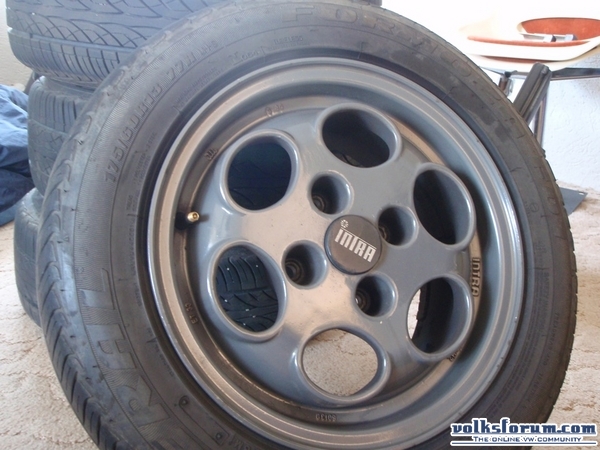

Ik heb weer wat fijne spulletjes verzameld!
Ik heb de forumslet velgen van Gerben overgenomen, de Intra's
Ik heb ze al onder meerdere auto's gezien maar staan t beste onder die van mij

aangezien de Intra's er onder zitten, heb ik maar eens een paar foto's gemaakt
Old 23-07-2011, 22:34
die staan idd erg mooi onder je auto,veel plezier ermee[al heb je ze inmiddels al weer even ]

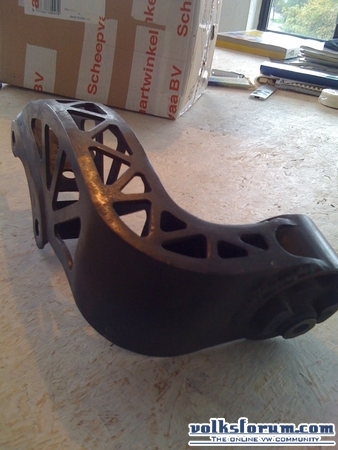

Als eerste wil ik Frank echt enorm bedanken!!!
Frank is zo buitengewoon sympathiek geweest om zijn vreselijk mooi ontworpen versnellingsbak steun aan mij te willen verkopen, echt te gek!
Nogmaals dank je wel!
Nu ga ik vrijdag met een maat klussen, van 084 naar 085!!!
Cruisen met zo'n 3300 toeren bij 125 op t tellertje, zit een flinke afwijking in . (nu is t zo'n 4000 bij 110 op t tellertje)
Nu heb ik enkel nog een heel belangrijk probleem.
Ik weet dat ik het 4bak mechanisme kan blijven gebruiken maar dat deze aangepast moet worden om bij z'n 5 te kunnen.
Heeft iemand hier meer informatie over wat ik weg moet zagen ???? HELP!
Hoor het heel graag!
