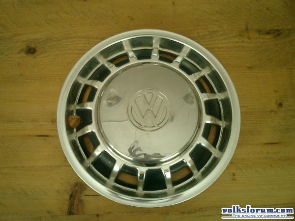

Heb een mooi setje chromen wieldoppen gekocht voor de Jetta 1, en deze zijn gisteren aangekomen, maar ze passen niet op de stalen velg die ik heb.
Op welke 13 inch velgen passen deze?

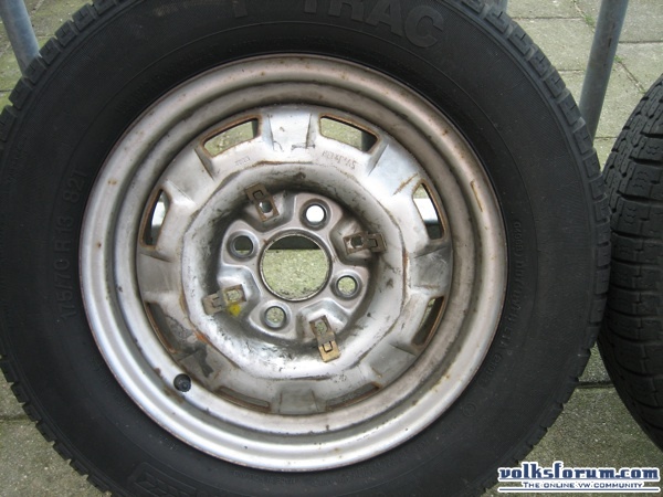

Heb momenteel deze velgen:
En het zijn deze doppen die ik bedoel:
Dat chromen middenstuk is los van de 'rand'. Hoe moet je dit bevestigen?

Ik denk niet dat de doppen passen
op je huidige velgen. Als ik zo op de fotos
kijk, heb je 5J velgen en de doppen op
de foto zijn volgens mij geschikt voor 5.5J...
Zijn volgens mij Jetta doppen en niet geleverd
voor Golf1, maar dat maakt niet zo veel uit

Het zijn origineel Jetta doppen (foto van de dop is niet van mij, maar het zijn wel dezelfde), voor op mijn Jetta Mk1. Als ik de rand erop doe, raak ik niet tot de velgrand, dus het hart van de velg steekt te ver uit.
Zijn er hier mensen met een Mk1 Jetta, met deze doppen? Of zijn er die deze gehad hebben? Op welke velgen zaten ze dan?

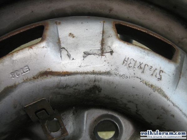

Ik heb ze onder mijn jetta en dat zijn idd 5.5 J velgen
Zie de ene post boven de jouwe
Jij hebt 5J velgen en de doppen zijn voor hetzelfde
type velg, maar dan 5,5J. Daar ligt het hart iets dieper
Heb de doppen zelf ook gehad op mijn daily, en heb hier nog
een setje liggen. Beide waren voor 5,5J, maar ik weet dat ze
er ook voor 5J zijn (de velgen die jij hebt)

Net even gekeken, en ze zijn idd 5J.
5Jx13H2 om precies te zijn.

Om maar in herhaling te vallen: het zijn inderdaad doppen voor 5,5J Jetta velgen. Hier 2 plaatjes met de clipjes:
Je zet de randen op de velgen en zet dan de middelste dop vast op de clipjes.

Aha, bedankt voor de foto's. Weet ik ook weer hoe die clipjes eruit zien. Dus dit zit eigenlijk gewoon op die velg, als ik het goed heb? Of moet je dit zelf monteren?
Dan maar eens op zoek gaan naar deze 5.5J velgen. Zal niet makkelijk zijn vrees ik.
