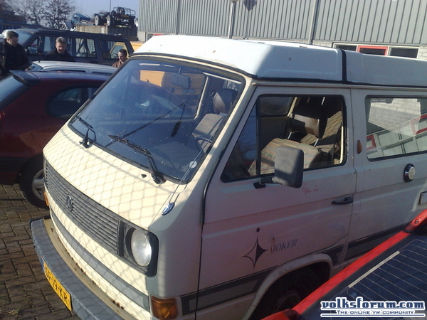

Ben een projectje begonnen t word een lowrijder t3 westfalia in twee kleuren,,,26 cm verlaagd ,,,en das laag met porsche alu...
, en wat vinden de mannen dr van??///

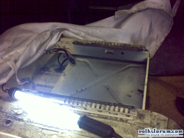

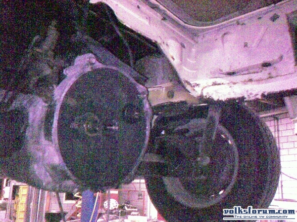

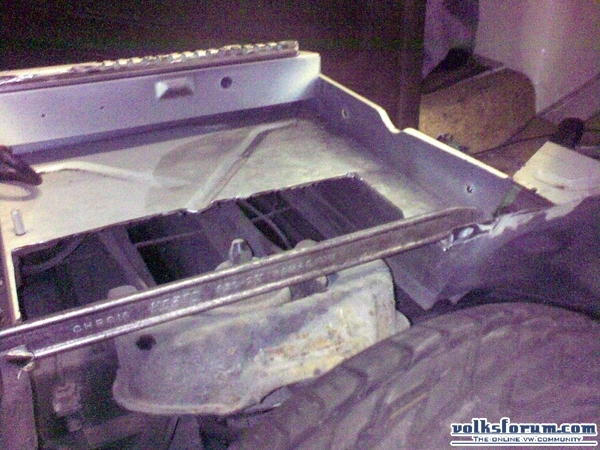

oke het is een cu 51 kw 70 pk en hij ligt dr natuurlijk uit samen met me grote vriend ben,
het kijken dr na duurde langer... 20 min tops,, voor het uit bouwen
nu zou ik graag grotere cilinders plaatsen ,,en dubbele carburateurs die ik nog heb van een alfa 33 dus zoek ik 2 spruitstukjes ,,,anders moet ik ze zelf maken ...en idd voor het orginele blijft lucht gekoeld mooier en het geluid is van zon boxer toch wel leuk retro hans was er vandaag,,,,klinkt geinig iemand nog wat in de aanbieding ???
wel ga ik de bodem onder de stoelen 7 cm ophogen zodat hij kan zakken met 17 inch ,naar -11 cm daarvoor moeten dan weer de schokbrekers buiten langs en moet de benzine tank 8 cm verder naar achteren ...anders kan het nooit ,,,,

Wil je met 285R17 gaan rijden ofzo? Hier heb ik nog NOOIT wat over gehoord... De schokbreker loopt door je veer dus moet je de veer ook verplaatsen?
Old 31-01-2009, 22:29
Posts: 1,368
tis al gebeurd nee ik zet hem buiten de draagarm de onderste bout laat ik dan doorschieten en schoor ik de schokker af op de boven kant van de subframe balk
dan kan ik op de plaats van de schokbreker een eventueel een hydrolische cilinder plaatsen ,
,,,een gat in de wielloop en een gat /uitsparing boven de draagarm dat geeft me eventueel de ruimte om het schokdemper punt naar boven te brengen ,en nu kan de draagarm niet meer tegen de bodem slaan
bij mijn weten kan je een t3 dus nooit verder dan 7 /8 cm laten zakken want dan slaan de draagarmen tegen de bodem
het geeft me nu met 205 45 16 ,,een verlaging van 13 cm voor en das best wel een hoop en een stoer gezicht ,,,fotoos staan op me mobiel ,,,post ik morgen
