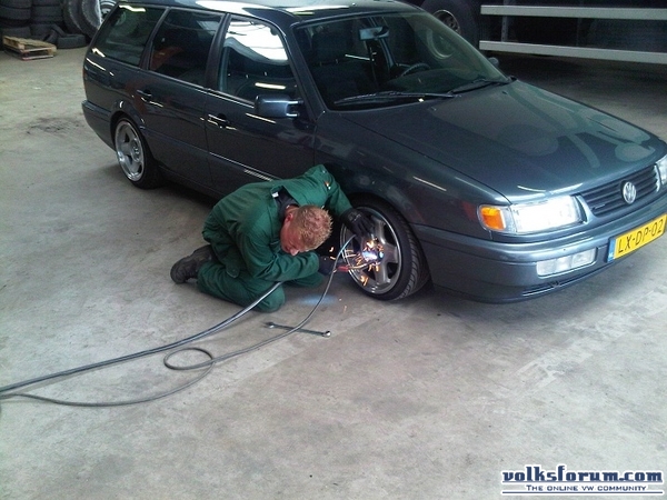

Ik ben nu zelf met zoiets bezig geweest en ik ben wat je noemt "een bandenboer"
Wij hebben doppen met een linkse tapdraad en meestal kun je ze daarmee wel los krijgen.
Bij mij viel dat ff tegen en 3 zitten dus nog gewoon op de auto (ik denk dat ik met de
eerste bout meteen de dop gesloopt heb) Morgen een poging wagen met bouten erop
lassen en anders uitboren. Ik ga echt m'n wielen niet verzieken

Zo, de mijne zijn eruit iig. Gister 1 in anderhalf uur rommelen, zojuist de andere 3 in 10 minuten
Nee, de wielen zijn niet beschadigd

Zo, knap werk
Die van mij zijn er ook vanaf, maatje kleiner is er overheen geramd en ze waren los te draaien. En ook geen beschadigde velgen, alleen die kalote sloten kaput. Maar dat maakt niks uit
