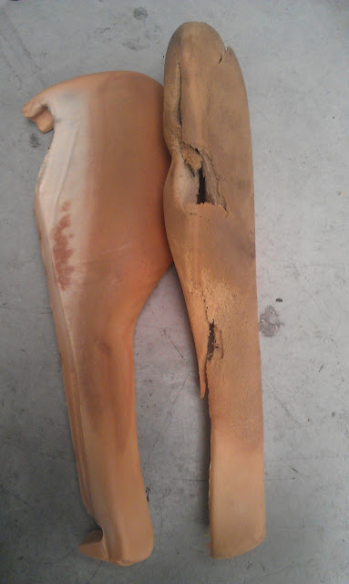

Ik heb de 'dikke' Recaro's in m'n Golf 2 maar na zoveel jaar was het foam van met name de linker wang zo slecht geworden dat het helemaal verpulverd was.
Bij een Recaro dealer 2 nieuwe vullingen besteld voor de wangen van de zitting en vandaag omgewisseld.

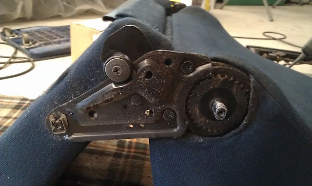

Eerst even de achterleuning eraf. Die 2 kruiskop boutjes hoeven dus niet los, alleen even de veerklemmetjes weghalen en dan wip je de leuning zo los.

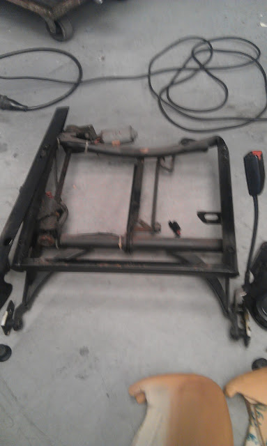

Meteen het onderstel eraf gehaald, zit met 6 imbusbouten vast.

Oude vulling eruit gehaald. Zoals verwacht was de linker vulling flink verpulverd.

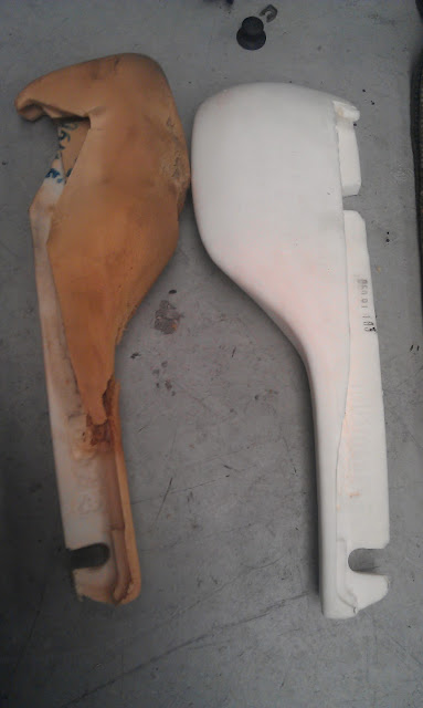

Een oude en nieuwe vulling naast elkaar.
Nieuwe vulling plaatsen en de stof er weer overheen.

die kruiskopjes hoef je niet los te halen,stoel voorover klappen en de 2 veerclips verwijderen,iets uit elkaar buigen dan schuif je de leuning er zo af.

Had inderdaad al zo'n vermoeden toen ik de leuning weer monteerde...
