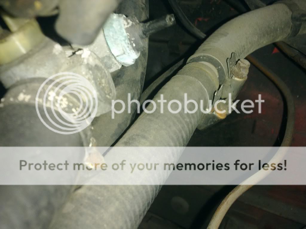

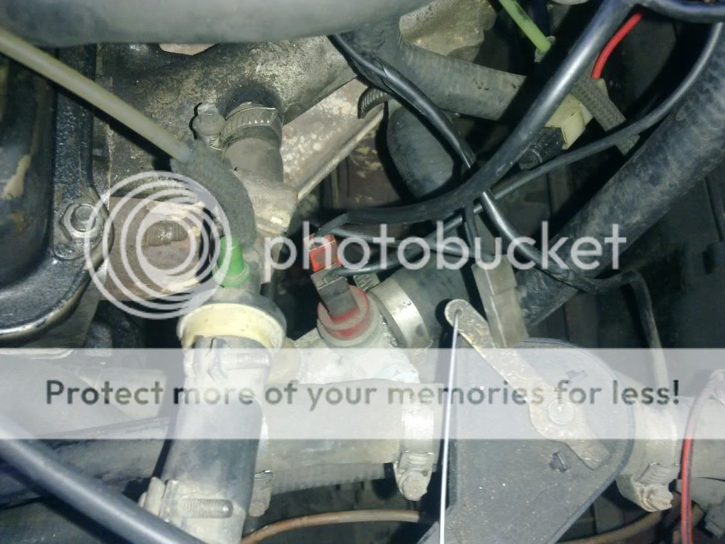

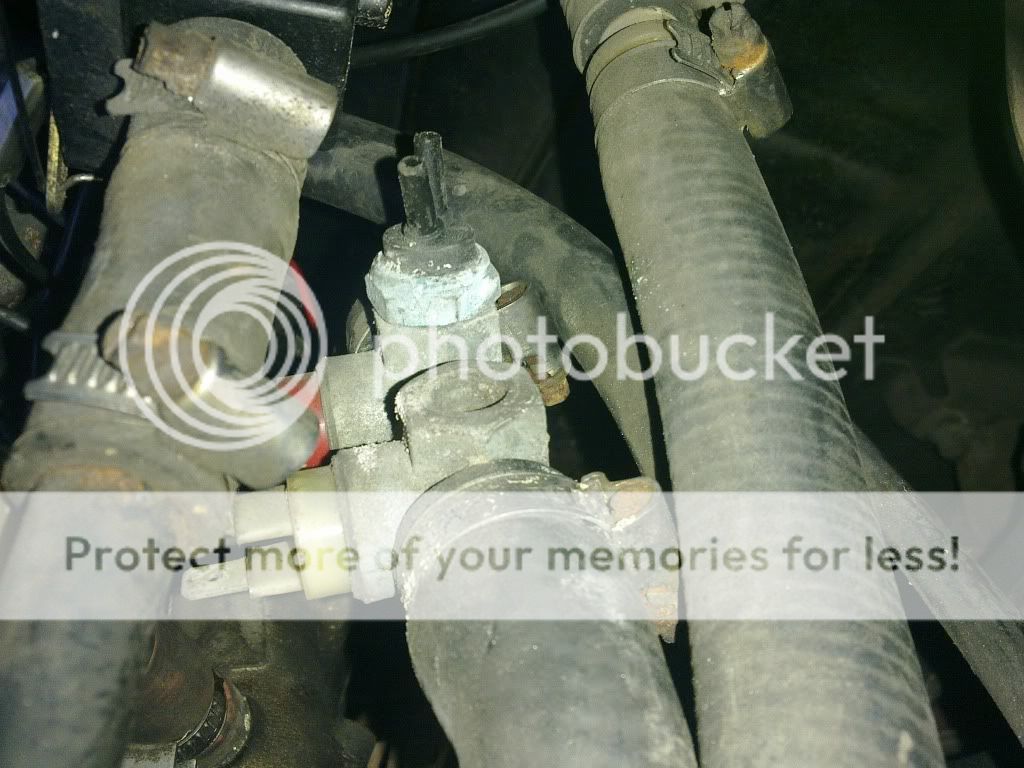

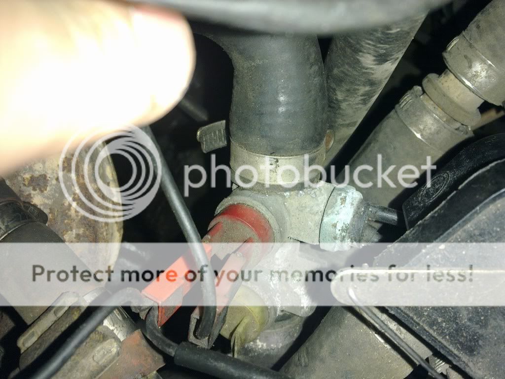

vanavond was ik onder de kap aan het speuren en vond een koppelstuk met daarop 3 sensoren.
waarvan op twee helemaal niets aangesloten zit en op één wel wat maar zit ook een losse stekker aan.
voor het gemak, een gele een rode en een "blauwe"(is gecorodeerd)
Op de gele zitten twee lege mannetjes stekkers
op de "Blauwe" twee soort van kleine pijpjes
en op de rode twee mannetjes stekkers waarvan 1 met een los eind en 1 die ergens achter onderop de carb verdwijnt.
hoop dat jullie me verder kunnen helpen met wat wat is en waarom het aangesloten hoort te worden.
gr Arno

De rode is voor spruitstukverwarming
De andere airco?

van die rode loopt inderdaad 1 draad richting het spruitstuk.
Maar hoe zit die in zn totaal aangesloten?
en wat doet deze sensor dan?

De sensor regelt de temp van het verwarmingselement in het spruitstuk
Die zit onder die ronde metalen plaat
Die zwarte is een thermopneumatischeklep die zit op een automaat,waarvoor?
Die andere zit op een keihin carburateur [geel/natuur]
All times are GMT +1. The time now is 18:48.
