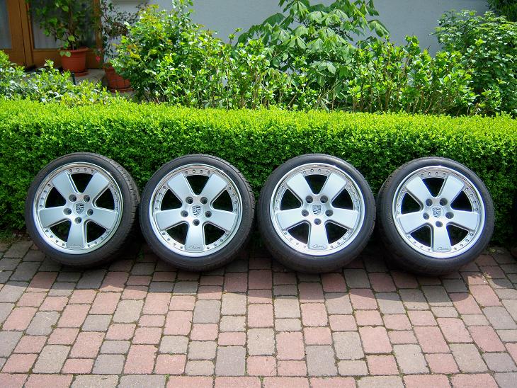

Ik heb een setje BBS classix gekocht dat ik wil opknappen (zoals deze
De wielen lijken om de rand een soort blikken verschoomde rand te hebben. Wie heeft dit eerder gezien? Zijn deze randen te bestellen (waar?)?

Dat is een rvs(pisbakken rvs) gepolijste rand die eromheen geschoven/geklikt zit.
Normaal gesproken moet je ze dan naar de fab. opsturen.
meeste mensen doen ze eraf trekken en randen afraaien/polijsten.

Dus als ik ze er af sloop kan ik de randen polijsten?
Of bedoel je dat ik eerst moet afdraaien en dan polijsten?

Ik heb excact dezelfde velgen, ik heb de rand eraf getrokken met een griptang.
Eerst de lijm/kit warm maken met een verfbrander even met een schroevendraaier de rand op wippen en dan vast pakken met een grip tang, en dan vooral nog kijhard trekken... dan kun je met lijm oplosser de lijm resten verwijderen en de rest voorbewerken voor het polijtsen!
Succes, ben benieuwd naar het eindresultaat.

Ok, was al bang da tik een hoop elende zou aantreffen onder dat randje
Morgen gelijk aan de gang.

Kost even wat gek#t maar dan is het ook voor elkaar:

Hahaha komt me bekend voor, het is even aanklooien ja. Maar het makkelijkste gaat het nu met lijm verwijderaar en met dun en plat stanleymesje, bril op en het mesje een beetje buigen en dan de kit eraf snijden 10/15 min per velg.
Wat doe je met de harten? Waar komt het set trouwens onder?
Niet dat ik dadelijk hetzelfde maak.

Ik sloeg er een schroevendraaier tussen bij een beschadiging, even wrikken en ik had een beginnetje. Nar wat klooien bleek mijn meest efficiente manier met een waterpomptang te zijn.. (Speciaal verfbrander gekocht, hielp niks..)
Kit met een ruitenkrabber verwijderd. Mooie is wel dat er perfect onbeschadigde randen onder vandaan komen..
Ik wil de harten mat zwart denk ik. Of ik laat ze orgineel, ze zijn nog in perfecte staat..
Ze moeten onder mijn nog aan te schaffen golf IV/ audia3/bora/leon komen
