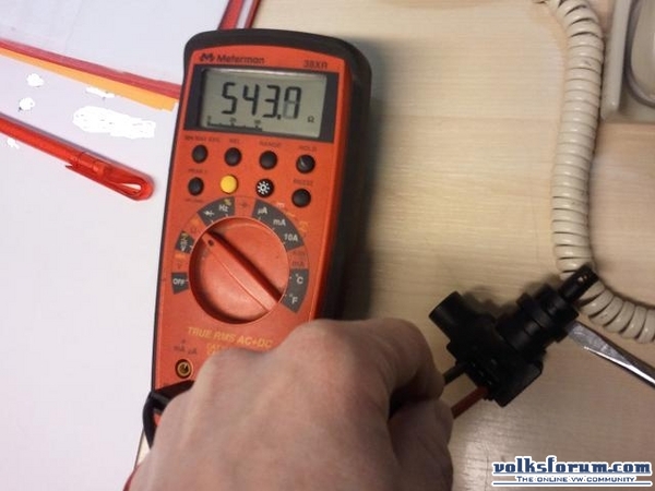

Wat en waar meet je eigenlijk, ik vraag mij namelijk af of de mijne ook wel goed is?

Als je de luchtweger uit de aanzuigbuis haalt moet de weerstand over de buitentste 2 pinnen ongeveer 500 ohm zijn. volgens de tuners op deze en andere site's lopen ze beter wanneer je ze opschroeft naar 700 ohm.
de mijne stond op 1,2 k ohm (1200 ohm) en het benzine liep zowat uit me uitlaat. ik heb hem nu teruggeschroefd en het verbruik zakte van 1op 5 naar de 1 op 9.
nu ga ik nog een standaard demper plaatsen en het voortraject van mijn uitlaat gasdicht maken en verwacht op 1 op 10 of 1 op 11 uit te komen en dat vind ik redelijk.
