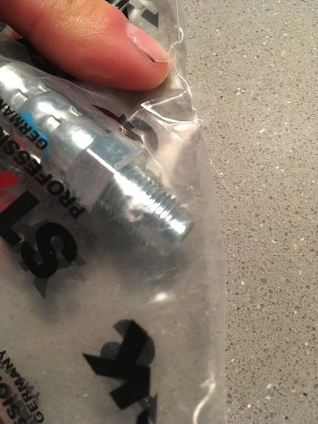

Hallo,
Moet op mijn GTI met G60 (280) remmen de flexibele remleiding vervangen.
Heb ze online besteld
de ene kant heeft vrouwelijke vijsdraad en de andere mannelijke vijsdraad, zover is alles ok.
Aan de kant van de mannelijke vijsdraad (die in de remklauw gaat) had ik verwacht dat dit een mannelijke conus moest hebben? Op de foto zit er echter een inwendige conus op?
Foto is duidelijker:
Is dit ok?
Lange tijd dat ik nog een remleiding vervangen heb, kan me niet herinneren of dit altijd zo was?

Ik heb ze nog niet zo gek lang geleden op dezelfde remmen gemonteerd.. maar kan het mij niet meer herinneren
Volgens de onderdelenlijst zou het 191611701A moeten zijn..
En dan ga je naar plaatjes kijken, en zie je 10 verschillende ...

Origineel zit op de G60 toch nog een verbindingsstuk tussen de klauw en leiding. Stalen leiding met een beugel. Dan zou dit niet passen denk ik.... En rechtstreeks op de klauw denk ik ook niet want dit dicht niet af, of zie ik dat verkeerd??? Volgens mij ook al eens een topic over geweest.

Ik heb geen verbindigsstukken er tussen hoor op mijn g60 remmen. Zowel voor als achter niet.
Ik heb wel gehad dat de draad langer is dan de klauw in kan. Knelt en dicht toch gewoon goed af en zit vast maar heb er voor de een paar ringetjes tussen gedaan voor het gevoel en geen draad ziet uitsteken.
Edit: volgens mij was het bij mij wel mannelijke conus zoals als topic starter vermoed, in de de klauw is namelijk vrouwelijk conus volgens mij..

Die verbindingsstukken zitten er ook alleen aan de voorzijde op.

Zo heb ik het op de ElectroGolf...

Bedankt, ik heb afgelopen weekend alles geplaatst. Zoals op je ElectroGolf.
De leiding die op de originele klauwen zat heb ik even nagekeken en het is dezelfde kop.
