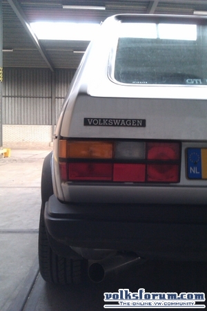

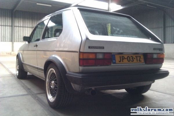

Vanaf april ga ik er weer in rijden (eindelijk (A)), zal hieronder nog even wat foto's posten voor de liefhebber
