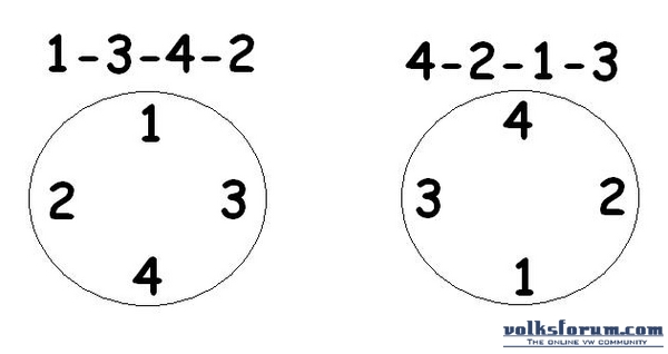

Zit je ontsteking er wel goed in? Kan op 2 manieren hè... Zit een sleufje in het asje van je ontsteking die je onderblok komt. Probeer hem anders eruit te halen, 180 graden verdraaien en dan er weer in.
Je rotortje moet naar de markering van de 1e cilinder wijzen (inkeping verdeler), als alles op tijd staat.

je moet de as van je verdeler 180 graden verdraaien, niet dat palletje in je onderblok
Zoals het nu zit, wijst jouw rotor naar de 4e cilinder als alles op tijd staat.
Teken de ontstekingsvolgorde maar eens uit...dan zie je dat alles 180 graden verkeerd staat

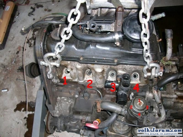

Na `t lezen en zien van de tekening begin ik aan mezelf te twijfelen...
Je weet dat cilinder 1, de cilinder is aan distributiekant zijde?
Was het eerste waar ik ook aan moest denken
Alain
Originally Posted by Gerson
Old 02-08-2011, 12:26
Lol idd...kan me ook niet voorstellen dat hij met die volgorde op het blok kan lopen...

Yep.. ik zet de krukaspoelie naar de markering op de plastic kap. Als ik vervolgens de krukaspoelie iets verdraai zie ik op het vliegwiel een verf markering. De rotor zet ik daarna op de markering van de verdeler, beginpunt van onsteken. Met de volgorde 1-3-4-2 wil de motor maar niet lopen. heb ik de volgorde weer veranderd naar zoals het op de oude verdeler zat, 4-2-1-3 en hij liep weer.

Zoals het op de foto hierboven staat, hoort het te zitten, dus 1 op 1, 2 op 2, 3 op 3 en 4 op 4.... jij zegt dat hij alleen loopt, als de volgende nummers met elkaar verbonden zijn:
nummer 1 op verdeler met nummer 4 op motorblok
nummer 3 op verdeler met nummer 2 op motorblok
nummer 4 op verdeler met nummer 1 op motorblok
nummer 2 op verdeler met nummer 3 op motorblok

Dat is eigenlijk alleen mogelijk dus, wanneer je verdeler dus 180 graden verkeerd staat..
Als je hem op tijd zet, dan wijst de rotor zeker ook naar nummer 4 op de verdeler?
