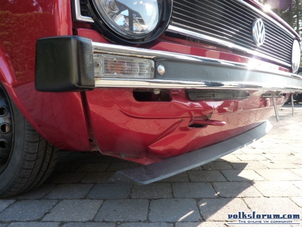

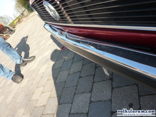

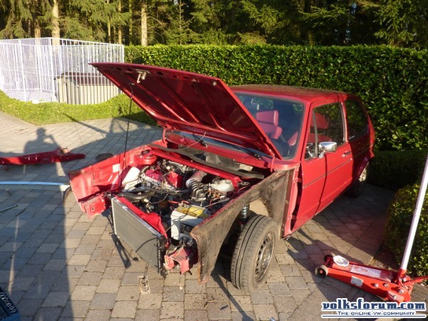

Ik ben vanmiddag gaan kijken en het zag er idd niet lief uit maar het was minder erg dan ik dacht.
Het front had idd een flinke knik gemaakt en de bevestiging van de onderste kant was afgescheurd.

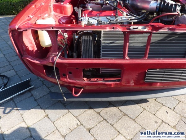

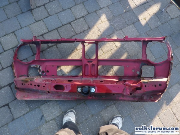

We zijn dan maar begonnen met demonteren en dan hebben we met een beitel alle puntlassen losgeklopt.
Ik denk dat dit al een immitatie front was , het leek er nadien ingelast te zijn en ik vind geen enkel nummer of teken van vw.
Nu op zoek naar een ander front met de twee gaten in voor de luchtroosters, dan terug plaatsen en spuiten.
Hopelijk gaat het wat mee vallen.
Hier al een paar foto's.
De rest is voor morgen, krijg er op dit moment maar 3 geupload.

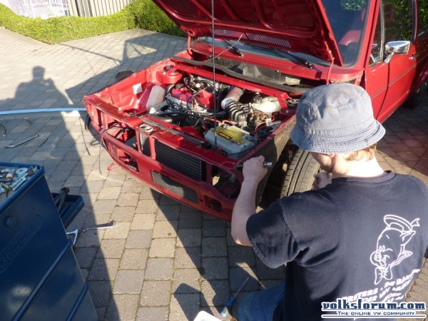

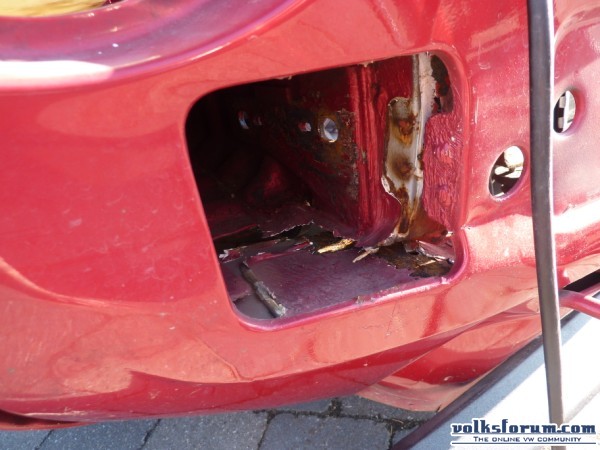

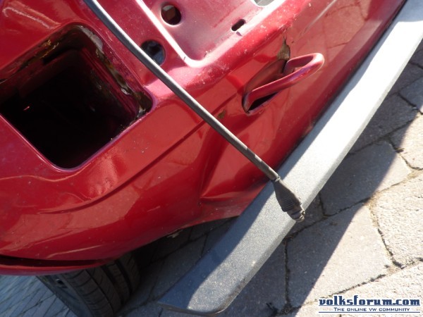

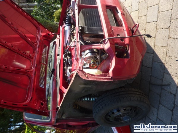

bumper is een immitatie, de orginele gaan er alleen op als hij naar een meeting gaat dus dat valt nog mee.
Hier de rest van de foto's.

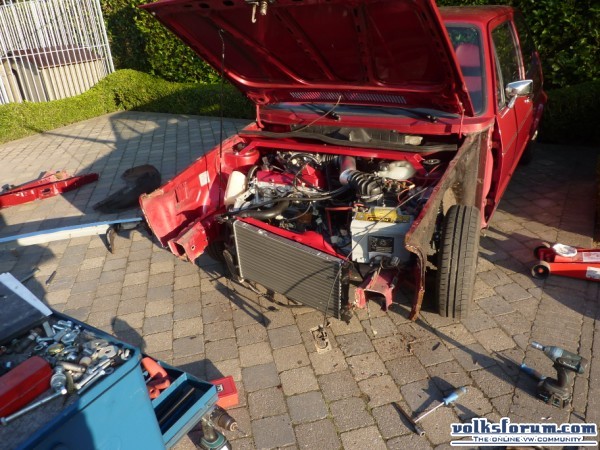

Het front is er ondertussen al uit.

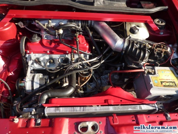

het blok dat er 5 dagen in ligt
en men broer aant werk gezet
en front eruit

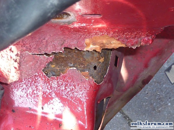

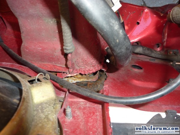

aan de achterkant waar de sleephaak zit
en de auto zoals hij nu staat
