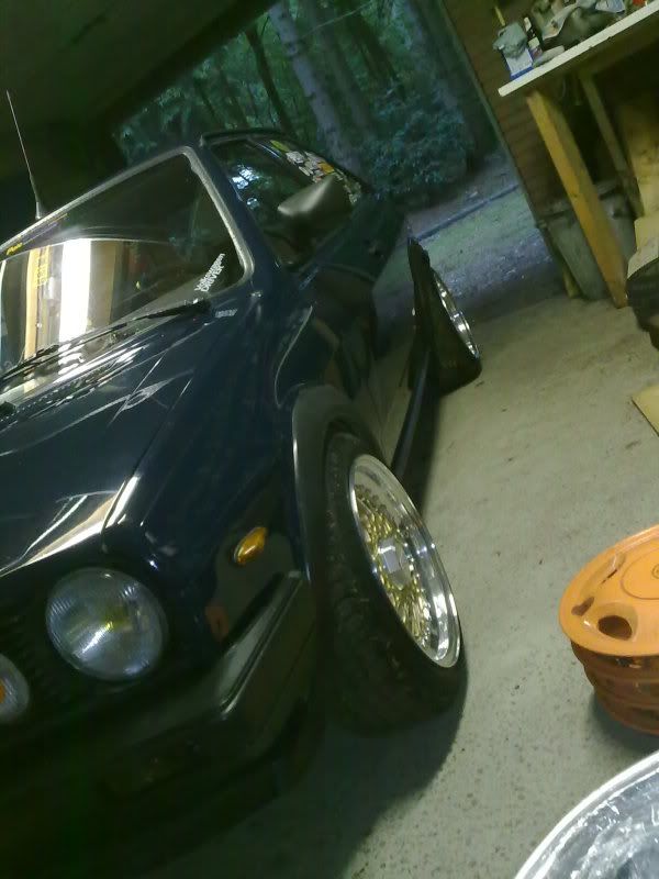

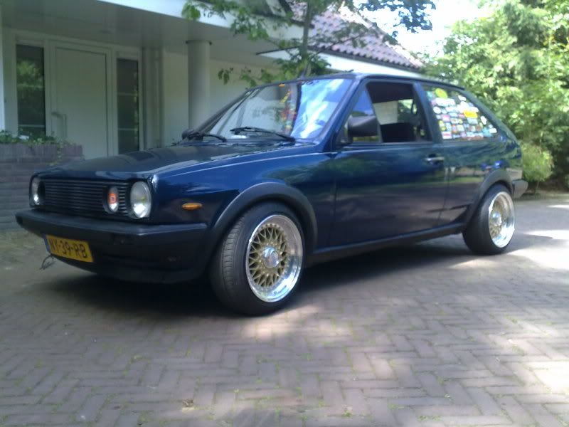

Dit is 15inch 6J ET 43 met 165-50-15 op een Polo 2 met 60/40 verlaging:
En dit is 15 inch 7,5J ET19 met 175-50-15 op dezelfde wagen:
Eerste liep zonder aanlopen rond in de kassen, tweede raakte heel licht de binnenzijde van de kuip bij vol insturen en vol inveren.
