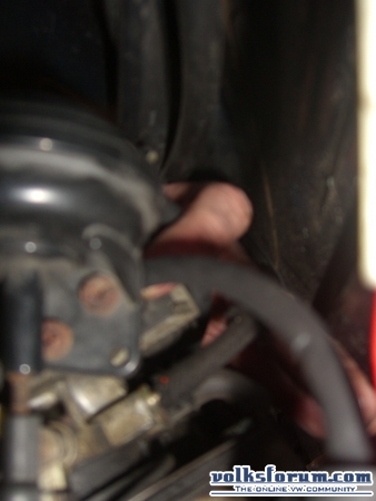

vandaag de in en uitlaatspruitstuk vervangen van mn Golf 2 1.6 dus carburateur er ook af gehad. Daarna auto starten geen probleem dus daar was ik al blij om. Maar nu slaat de auto na drie seconden af en blijf dus niet meer stationair lopen.
Alles goed nagelopen blijkt er ook een slangetje los te zitten kijken waar hij op kon maar kan niks vinden waar hij op past dus hierbij de foto's wie heeft een idee. Slangetje komt aan de achterkant van de carburateur vandaan.
Foto 1 is het slangetje foto 2 waar hij vandaan komt
Nu hoop ik natuurlijk dat het een het ander probleem oplost. Want ben de auto goed zat eigenlijks. Het ene probleem is nog niet verholpen of het andere doet zich al weer voor.
Mocht ik het niet vinden gaat de zaag erin denk ik en word hij gesloopt zo flauw ben ik er nu wel van.
Golf4 1.8
Golf GTI Pirelli bj 83

heb je die op het inlaatspruitstuk ook eropzitten,kan deze zijn...onderaan ergens

ik zou ook zeggen ergens aan het spruitstuk, wss zal je probleem dan ook opgelost zijn.
Men broer heeft ook een mk2 met hetzelfde blokje maar ik kan hem niet bereiken anders maakte ik wel ff een foto voor je.

OKe zal morgen even kijken als het weer ligt is. Mocht iemand een foto hebben zal het mooi zijn.

slangetje komt van dat zwarte potje zeker ..
heb wel voorbeeld voor jou ,,
caburateur is 2e .. 1.6 ez dacht ik ..

Ja komt dacht ik van dat potje aan de foto te zien.Zou mooi als je een voorbeeld hebt . Alvast bedankt

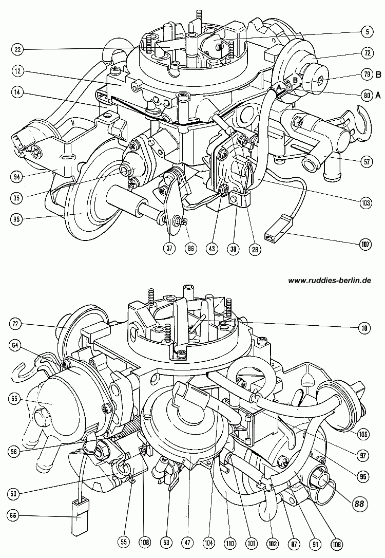

niet echt duidelijk maar kan je hier iets mee doen ?

bedankt voor de tekening maar volgens mij staat alles erop maar niet het slangetje van het potje of zie ik dat nu verkeerd?

zie hem ook niet op tekening ..
aansluiting boven `16 moet het zijn volges mij ..
morgen ochtend weet ik het voor jou ..

Posts: 1,989
denk eigenlijk dat deze tekening van type 1 kan zijn ? omwille van de delco met 2 luchtslagen ? ( niet zo'n goede zet van mij om dit hier te tonen )
Old 28-01-2012, 20:09
gooigolf's Avatar
gooigolf gooigolf is offline
Posts: 1,831
meestu staat er wel op
volges mij die gene niet ..
vrgr gooigolf

wat zeg je hier van ?

dit lijkt er meer op hahahah ,,,
hier heb ik weinig op toetevoegen ..
verglijken en aansluiten .
vrgr gooigolf

Dat lijkt er in ieder geval wel meer op.

hier moet het mee lukken erwin .
denk dat je bij 101 ergens zoeken moet die doos ..
vrgr gooigolf .
