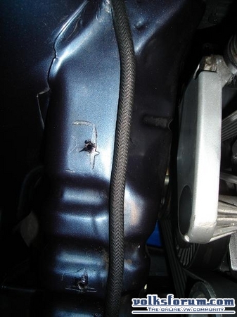

Ik heb zelf 2x een G60 in een Golf 1 gebouwd...en ruimte genoeg voor mn multiriem..

En als je moet sleutelen heb je lekker veel ruimte.

@GTI 1 G60.......
Net of je bij alle andere auto's wel makkelijk kan sleutelen...
Om die reden kan je alles wel weghalen om het leven makkelijker te maken tijdens het sleutelen...

Daarom juist, moet je je het leven makelijk maken.
Het lukt mij nog om binnen 15-20min de lader op de werkbank te leggen.
Maar ik gebruik wel een stukje speciaalgereedschap wat het iets makelijker maakt.
(en dat schijnt nogal vaak te moeten )
En ik denk idd dat ik bij mijn golf overal nog aardig bij kan.
