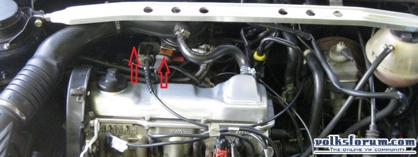

valse lucht dacht ik eerst ook, vacuumslangetjes zaten ook verkeerd.
heb nu alles via schema aangesloten. bij koude motor loopt ie mooi.
stappen motor weet ik niet hoe die eruti ziet bij een RP motor, meer evaring met PF. hier zitten 3 stekkers op de monopoint en als ik 1 van de 3 los trek
loopt ie helmaal beroerd.
het lijkt erop dat het zwarte blokje waar mijn gaskabel tegenaankomt een pen uitdrukt waardoor mijn gaspedaal niet helemaal terugkomt, zo voelt het pedaal ook.
bij de eerste pijl (waar je nu alleen een zwart gat ziet) ziet ook een stekker die zit op een kastje waar een pen uitkomt die tegen mijn kabel duwt, volgens mij komt die uit en loopt ie daarom hoog stationair als ik hem los trek loopt ie beroerd.
de 2e stekker zit voorop en regelt de aansturing, als ik die lostrek valt ie meteen uit.

Kan het misschien zo zijn dat wanneer de stekker van de oliesensor aan de zijkant van het blok
(rechts op de foto) er niet op zit dat daardoor het toerental omhoog gaat?
ik heb het stekkertje aangesloten en hij bleef rustig, heb alleen nog niet veel de auto gebruikt nadat ik dat stekkertje heb aangesloten.

stappenmotor blijft hangen weet alleen niet waarom.
als ik de stekker van de stappenmotor af haal reageert de motor daar wel op, toerental schommelt dan van 300 tot 2300 rpm heen en weer.
aansturing is dus oke. hij doet het ook alleen bij warme motor, koud en de eerste 5 km nergens last van.
