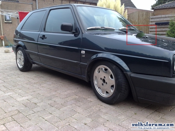

Old 06-03-2012, 07:32
Lesley Lesley is offline
Posts: 1,079
Originally Posted by noisemaker
juist
Lijkt dat nou zo of is het zichtbedrog! Kap nog wel dicht?
Old 06-03-2012, 17:37
noisemaker noisemaker is offline
Join Date: Nov 2011
Posts: 28
nee dus eerst maar ff zo:
en later zo (inmiddels wel weer originele carb erop liep 1 op 5! )
