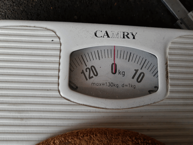

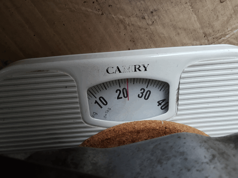

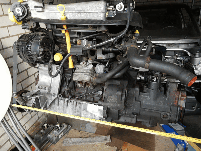

Leuke auto lijkt inderdaad een beetje op een golfje 1! Heb zojuist even gemeten en het blok met versnellingsbak is 820 - 825 breed. Het gaat hier om een 1.8 20vt AGU met een 02A ASD versnellingsbak. Voor het gewicht is enkel de motor met bak gewogen, dus excl. turbo, olie en andere aanbouwdelen.
Foto voor de beeldvorming:
Gewicht: de weegschaal gaat tot 130 kilo hij ging er ongeveer 23 bovenuit dus het totaalgewicht van deze combinatie +- 153 kilo.
Foto's voor de beeldvorming
Hopende je hiermee al een stukje op weg te hebben geholpen! Keep us updated!

Heel erg bedankt! Ik ga er dan vanuit dat het blok inclusief de delen 200KG + wordt. Valt me reuze mee. Veren zoeken is gelukkig vrij simpel, dus in zoverre geen issue.
Breedte daarentegen: Ik meet tussen de chassisbalken in 83cm. Dus dat ken net! Wordt wel heel krap, maar dat wordt creatief plaatwerken dan. Enige waar ik bang voor ben is het insturen. Dan maar een draaicirkel als een olietanker en met stops werken, maar dan zou het wel gaan. Zal hooguit de olie pickup moeten veranderen ivm kantelen van het blok als het niet onder de kap past, maar dat is geen issue.
