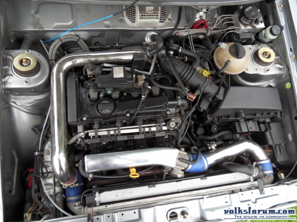

foto van de motor in de golf

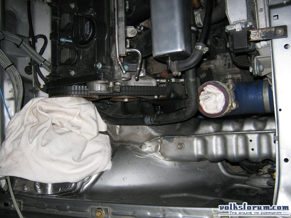

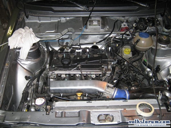

zo zag het er vorige week uit
dit gistere avond even kabels gesoldeerd zodat ze onder de kokerbalk kunnen
