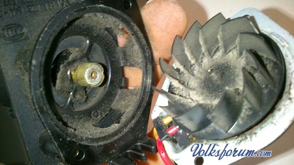

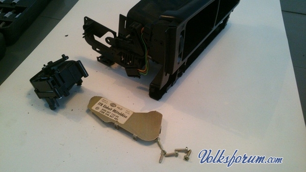

climatronic, eerst de itr schoon maken en uit laten lezen wat voor mankement/storing deze heeft.
Mochten er mensen zijn die het zelfde hebben gehad met de climatronic.. Dan hou ik me aanbevolen
(display knippert 1ste 10sec, de blower krijgt geen stroon en blaast dus niet)

Daarnaast ook nog in de weer met de clima, na uitlezen geeft hij dit aan:
Wednesday,29,May,2013,20:52:48:59303
VAG-COM Version: Release 704.1
Data version: 20070422
Chassis Type: 1H - VW G/J/V Mk3
Scan: 01 02 03 08 12 15 25 41 56
Address 01: Engine Labels: None
Part No: 037 906 024 AB
Component: DIGIFANT 3.0 1463PMC
No fault code found.
Readiness: N/A
Address 08: Auto HVAC Labels: None
Part No: 1H0 907 044
Component: CLIMATRONIC V10
9 Faults Found:
00791 - A/C Evaporator Temp Switch (E33)
35-00 - -
00785 - Temp Sensor in Instrument Panel (G56)
30-10 - Open or Short to Plus - Intermittent
00787 - Temperature Sensor in Fresh Air intake duct (G89)
00658 - Control Head
35-10 - - - Intermittent
00281 - Vehicle Speed Sensor (G68)
35-00 - -
00796 - Fan for Interior Temp Sensor (V42)
00797 - Sunlight Photo Sensor (G107)
30-00 - Open or Short to Plus
01273 - Fresh Air Blower (V2)
01274 - Air Flow Flap Positioning Motor (V71)
Wellicht kan iemand vertellen welke onderdelen ik het beste als eerst kan vervangen?
